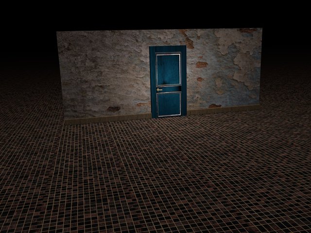

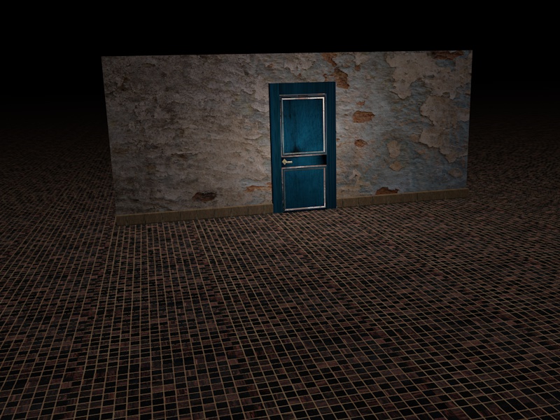

Messaggio da raziel242 »
ecco uno schizzetto cosi con una porticina un pavimento ed un muro...tieni conto che uso cine solo da un mese...quindi vacci piano con i pomodori :lol: :lol: :lol: :) :) :)
