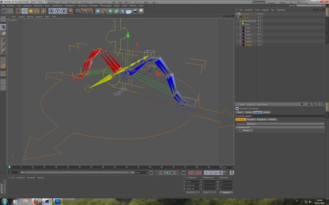

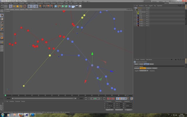

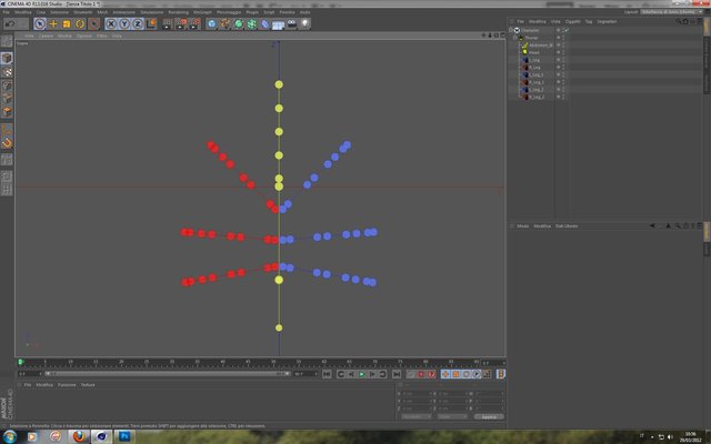

Ciao a tutti,
sto provando a fare un'insetto in C4D utilizzando lo strumento character e impostandolo poi su 'insetto'.
Tuttavia quando aggiungo le gambe scopro che sono tutte identiche e a parte ruotarle lungo Y non riesco a dargli un aspetto differente l'una con le altre. Se provo anche solo a muovere i "joint" grazie all'IK messa automaticamente si sposta anche l'ultimo osso (il piede) con annessa la meta e a quel punto bisogna spostare anche gli altri cercando di posizionarli ad occhio più o meno allo stesso livello... cosa che non sono riuscito minimamente a fare.
Di seguito degli screenshot su come sto procedendo:

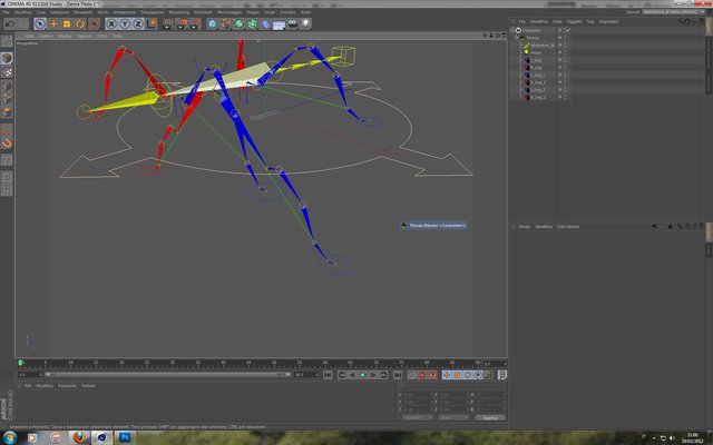

1 - Creo il personaggio

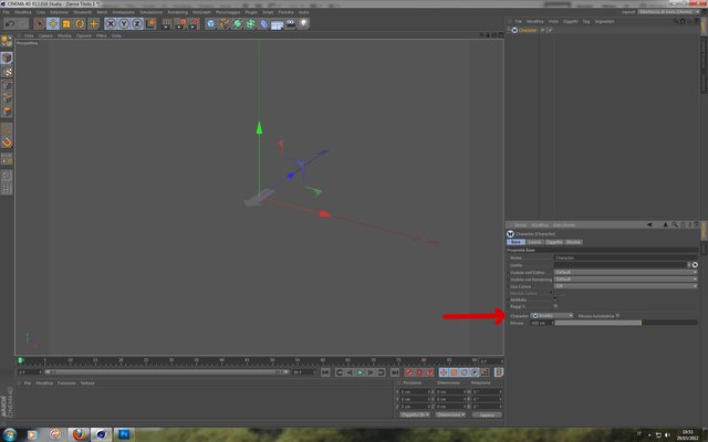

2 - Lo imposto ad insetto

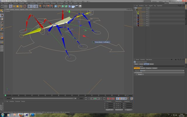

3 - Creo torace, testa, addome e 3 paia di gambe

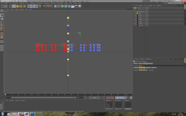

4 - Mi sposto in top view e vado su 'regolare' così da poter spostare le gambe lungo Z distanziandole un po' tra loro

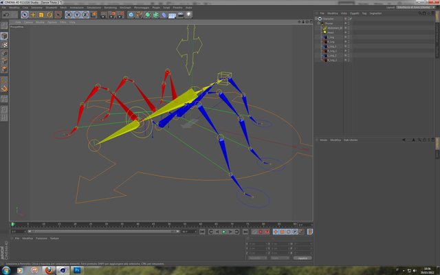

5 - Dopo averle spostate le ruoto leggermente lungo Y per farle apparire più naturali
6 - Come appare l'insetto standard visto da tre quarti

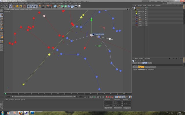

7 - Prendo un osso a caso e inizio a spostarlo (non a caso ma seguendo un blueprint)
8 - Come potete notare spostando il "joint" si sposta anche il resto della gamba e quindi il piede (con meta annesso) scende.
9 - Se ritorniamo in "Costruisci" il problema è ancora più evidente. La zampa centrale è molto più bassa delle altre due.
10 - Questo è un esempio di come dovrebbe essere anche se non è preciso in quanto l'ho fatto ad occhio.
Volevo chiedervi se c'è un modo più preciso per poter personalizzare le zampe altrimenti mi vedo costretto o a farle a caso spostandole ad occhio oppure dovrò tenermele così "standard".
Fatemi sapere quanto prima per favore.
Un sentito ringraziamento a chiunque risponderà.
Ultima modifica di faccione il gio mar 29, 2012 12:14 pm, modificato 2 volte in totale.

mm spetta, mi sa che parliamo di due cose diverse. l'oggetto Character è composto dai components (che sono gli snodi principali delle ossa) e dai controllers, che sono degli oggetti nulli usati per muovere la gerarchia di ossa. Le ossa le posizioni seguendo la geometria, i controller li puoi mettere teoricamente dove ti pare (quando sei in fase Adjust). Forse quello che vuoi fare è posizionare i controllers tutti a una certa coordinata..
http://screencast-o-matic.com/watch/cleUl8gm5
