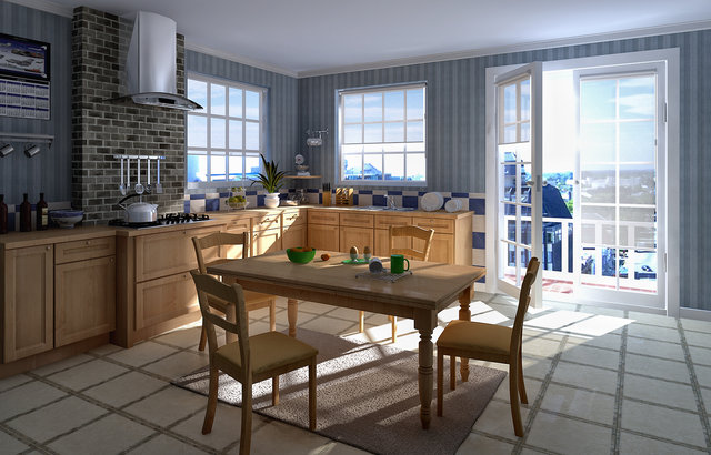

ciao a tutti , vorrei un vostro parere , la scena è presa in rete .
cinema r 13.

clamar ha scritto:ciao a tutti , vorrei un vostro parere , la scena è presa in rete .
cinema r 13.
a me piae l'atmosfera...rivedrei però i materiali del pavimento del legno e il tappeto lo ingrandirei e lo farei piàù folto...altra cosa posso chederti dove hai preso la scena?

ciao! mi piace come illuminazione, ha dei bei contrasti
non mi piacciono i materiali che hai utilizzato sulle murature, ma questo è soggettivo
una cosa, leva quel tappeto... che senso ha mettere un tappeto in una cucina :shock:
Non hai detto come hai illuminato, che sarebbe la cosa piu' importante: hai usato il fisico ?

ariciao
@sugata la scena ora cerco il link.
@arcnello si ho usato fisico e ig giocando con la camera.

clamar ha scritto:@arcnello si ho usato fisico e ig giocando con la camera.
se hai tempo, e voglia, prova ad usare solo il fisico con l'indiretta.. escludendo quindi la classica IG

bel lavoro. a mio avviso stona la parete in mattoni la quale risulta un pò piatta. ci vorrebbe del bump o meglio ancora del displacement. inoltre come dettaglio creerei delle "battute" sullo spessore del serramento aperto .
ah dimenticavo, aumenterei lo spessore dei muri perimetrali e controllerei i serramenti che mi sembra facciano filtrare della luce tra telaio e muro.

:) mi piace..l'unica cosa che non mi piace è la parete..è carta da parati?

sarebbe interessante se postassi i parametri dell'illuminazione e della camera ...che magari ti si possono dare maggiori indicazioni :)

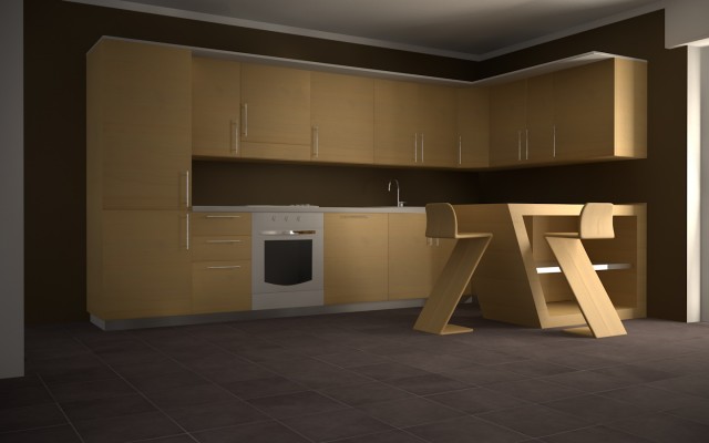

Ciao a tutti è la prima volta che scrivo nel forum.
posso avere un consiglio su come fare ad eliminare quel disturbo che c' è nelle maniglie della cucina?
ho usato il motore fisico.
grazie
