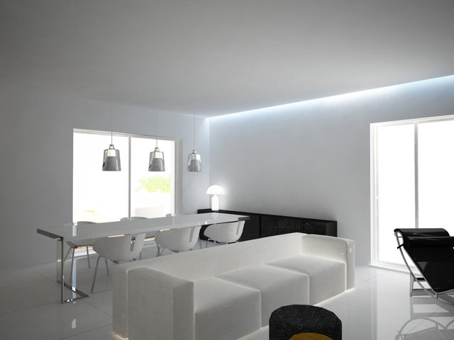

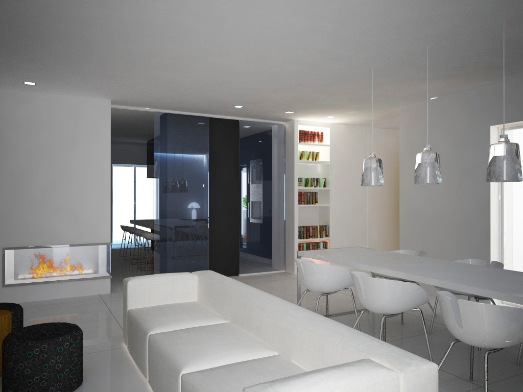

sto renderizzando questa zona living, solo che ho un problema con alcune strane fonti di luce:
-nella prima immagine fuoriesce della luce dalle nicchie in alto della libreria, questo mi sta facendo impazzire, ho provato a reimportare il modello, anche a rifare il soffitto e la libreria, ma niente, il punto luminoso in pratica risulta essere l'intersezione tra la parete dietro la libreria e il soffitto, ho controllato scrupolosamente, non c'è nessuna bucatura....proprio non riesco a capire da dove possa passare la luce.
-nella seconda immagine proviene una luce da sotto il divano e dai cuscini...stranissimo visto che ho anche l'AO attivata... :(
impostazioni di vraybridge:
-GI on di default IR-LC_Very low q
-enviroinment settato sul bianco e multiplier a 4
-antialiasing adaptive DMC
-color mapping exponential
-luce infinita con phisical sky-sun e impostazioni default
-luci area sulle finestre con decadenza attiva e intensità a 15
camera settings:
ISO 400
Fstop 5
Shutter speed 100
Che ne dite? grazie preventivamente per i vostri preziosi consigli :)

sembra essere legato o alla luminanza di qualche materiale oppure hai assegnato ad una luce area una mesh nella quale, inavvertitamente c'era anche qualche poligono in giro.

Si ci avevo pensato anche io...ma ho controllato proprio tutto...non ci sono materiali luminanti ne dietro la libreria ne sotto il divano... :roll: altre ipotesi?

togli gli arredi (ad eccezione del divano, luci e materiali) e pubblica il file. Qui la sfera di cristallo non c'è (ancora).
Messaggi: 3568
Re: Strane fonti di luce - salone vray
il materiale del divano ha sicuramente qualcosa che non va, fa luce anche nelle intercapedini.

Gli ho dato uno sguardo veloce:
- l' AO spegnilo
- Togli "Alone Oggetto" anche se non credo influisca
- le luci area alle finestre sono storte, e quelle dritte sono all'interno dell'infisso e qualcuna entra nel muro!
... vanno messe:
- esterne all'infisso, quasi appoggiate
- non devono entrare nei muri/soglie
- orientate parallele all' apertura con l'asse blu verso l'interno
inizia a sistemare questo, magari qualcun altro aggiunge qualcosa.

hai le luci area senza ombre !!!!!!!!!!!!!!!!!!!!!!!!!!!!!!!!!!!!

Grazie dei consigli...ma scusa...fammi capire una cosa..le ombre non le proietta il phisical sun? io ho una luce area su ogni finestra, se a tutte attivassi le ombre, non verrebbe un casino di ombre che si sommano?
ma cmq il problema erano le fonti di luce aliene.. ://
flowbox
Messaggi: 2545
Messaggio da flowbox »
si, si sommano come nella realta...
in natura non esiste luce che non proietta ombre, vanno sempre attivate, cosi come l'unica luce che non deve avere decadenza è quella del sole...... ricorda di attenerti il piu possibile alla realta
