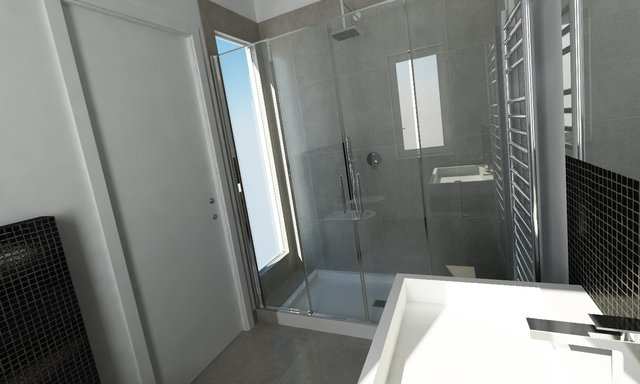

ciao, ragazzi!
Qualcuno sa dirmi come evitare queste seghettature?

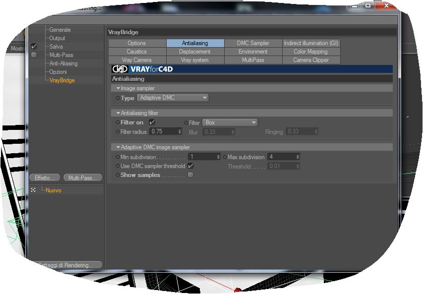

Fai una prova spuntando Subpixel Mapping nelle imp. del Color Mapping, altrimenti devi rivedere, anche dicendocele, le impostazione Antialiasing!

hurricane ha scritto:Fai una prova spuntando Subpixel Mapping nelle imp. del Color Mapping, altrimenti devi rivedere, anche dicendocele, le impostazione Antialiasing!
Ecco le impostazioni
Spuntando Subpixel Mapping è migliorato, ma i profili sono ancora seghettati

devi cambiare filtro dell A.A.
fai delle prove camull se non ricordo male è un filtro morbido e potrebbe andare bene

Dunque... ho cambiato il filtro in catmull-rom ed è migliorato tantissimo anche se non è perfetto.
Ora mi chiedo: è possibile ottenere la perfezione?
