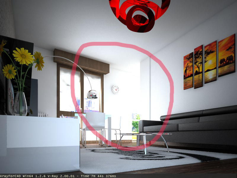

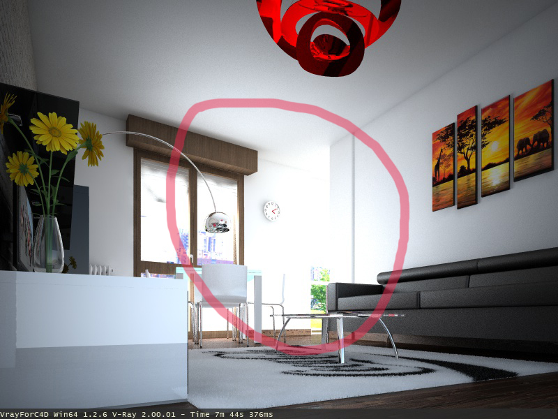

infatti se guardo questa immagine nell area cerchiata di rosso mi si forma quella "PALLA" di luce che in realtà non si vede, oppure se c'è non è cosi evidente.
Ora io non sono esperto nè in fotografia, nè in C4D+V-Ray, però vedendo la realtà e le vostre opere non mi sembra di vedere qualcosa del genere.
In cosa sbaglio? :(
Ciao :idea:

una proposta....magari non ti va...ma forse potresti postare la scena...anche senza nulla così magari possiamo farti delle prove di illuminazione ...non so la butto li

era un bel casotto sta scena :) non c'erano le decadenze attivate alle luci area....i parametri della camera erano strani e anche alcuni parametri delle luci..

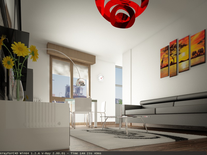

eccoti qui una mia impostazione senza che sia entrato nel dettaglio....(preciso che io di solito faccio così e probabilmente è sbagliato ...quindi prendilo per quello che è)mi pare meglio poi non so ...coi materiali cambierà---e magarì ci saranno da aumentare le intensità delle luci o varirare i parametri della camera...kmq ecco qui ho fatto un pò veloce però guarda
Spero ti possa essere di un qualche aiuto...io ho guardat solo luci e camera ma mi pare di aver visto anche quelche errore sulla mobilia...in alcuni punti affonda e in altri non tocca occhio :) Ad ogni modo mi affiderei ai più esperti del settore

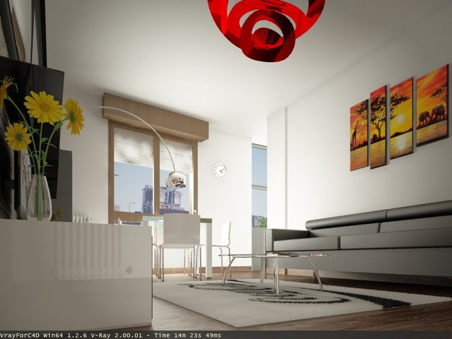

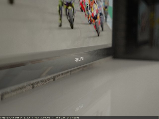

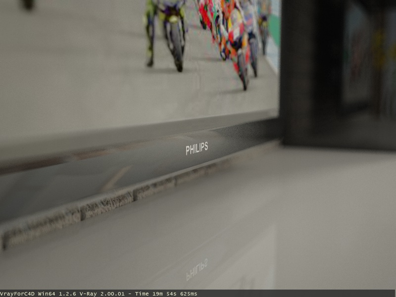

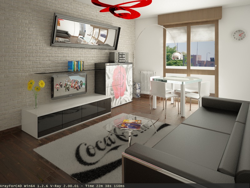

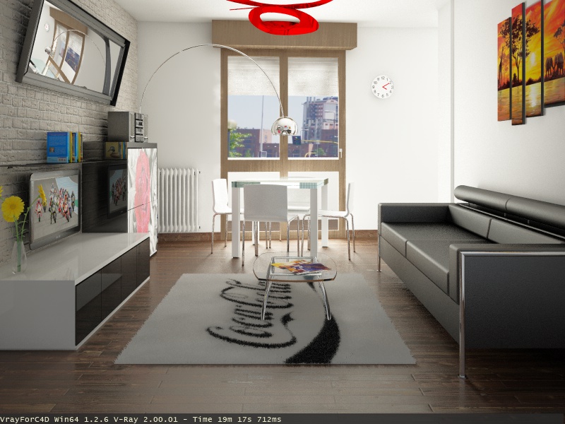

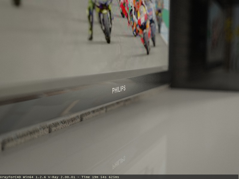

ecco le ultime modifiche.
Ciao :idea:

ciao, non essendo utilizzatore di vray non posso darti consigli nella parte tecnica, che poi è quella importante quando si posta un lavoro qui, comunque posso dirti che per le mie esigenze è un render che mi piace, lo trovo molto pulito.
Non so se il tuo è un esercizio, un hobby o è un lavoro che stai svolgendo, pero' se permetti, dal punto di vista dei materiali e dell'arredo, ti dico che non mi piace per nulla. Mi sembra che gli arredi siano casuali è buttati li' dentro, non vedo nessun filo che li lega.... il tavolo è posizionato in uno spazio dove non dovrebbe stare (quasi attaccato ad una finestra), c'è un radiatore di quelli ormai piu' che classici buttato in un angolo della stanza, e la classica lampada che ormai si sogna anche la notte. Non capisco quello specchio, tipo enorme specchio retrovisore, piazzato sulla parete.
Non vorrei risultare antipatico pero' mi piace dire quello che penso evitando le ormai classiche frasi "bello bello bravo bravo" che reputo totalmente inutili, e secondo me piu' le critiche sono massacranti e piu' sono costruttive ed aiutano

Grazie per le critiche.
Questo voleva solo essere un esercizio per provare diverse tecniche che si utilizzano con Vray tipo: il DisplaceMaterial per il muro a facciavista; il VrayOverrideMaterial per i pavimenti in legno; il canale alpha per la rosa del mobile; l'inserimento di un paesaggio nello sfondo; il Vrayfur per il tappeto; e soprattutto per migliorarmi nell'illuminazione tramite l'utilizzo di luci AREA con il PHISYCAL SUN+SKY.
Sinceramente, siccome me lo sono un pò inventato, l'arredamento e i colori li ho messi un pò così, non pensandoci troppo, anche perchè sono soltanto un geometrino che vuole cimentarsi in questo magnifico campo del 3D, riuscendo a divertirsi un un pò tra un lavoro e l'altro, in modo da presentare i vari lavoretti decentemente ai clienti, invogliandoli di più. :idea:
Spero di esserci riuscito :idea: anche se sono ben lontano dai mostri :mrgreen: che ci aiutano in questo forum.
Grazie ;)
