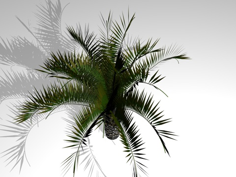

Come sarebbe a dire che viene renderizzato bianco? Io li renderizzo perfettamente.........
ALBERO 2.jpg (64.14 KiB) Visto 1580 volte
