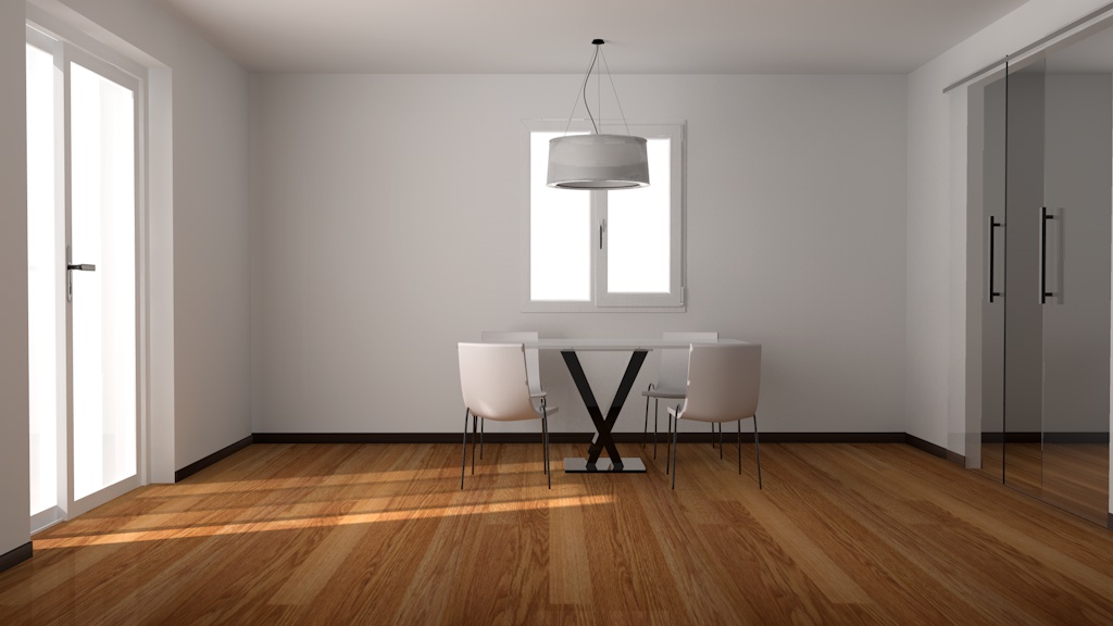

Continua a non convincermi pienamente
arcnello
Messaggi: 3235
Località: riviera di ponente
Re: Primo Render Interno - Mi servono consigli.
Messaggio da arcnello »
il legno è troppo riflettente, aumenta la dispersione
anche lo speculare è un po' da rivedere
buon lavoro

Non dire male... la luce che entra dalla portafinestra non mi convince. Il serramento è composto da un telaio e 2 vetri, ma sul pavimento ci sono 4 tagli di luce... puoi caricare il modello senza tex e solo con le luci?
Altre cose:
1) la tex del pavimento andrebbe un poco scalata e riflette un po troppo.
2) il battiscopa lo farei girare anche nello spessore delle pareti e non utilizzere un colore scuro (gusto personale).
3) il lampadario centralo correttamente nella scena. Così sembra che lo hai sistemato per visualizzarlo interno nel rendering.
Comunque l'illuminazione è gradevole... mancano i particolari dell'arredamento, ma sei sulla buona strada direi. Non complicarti la vita e inserisci dei mobili e degli oggetti.

Allora, sto apportando qualche modifica.
La porta/finestra è leggermente aperta, per questo si vedono 4 assi.
Ho scalato la texture del pavimento, ma secondo me invece riflette un po' poco...:-)
Effettivamente il battiscopa dovrebbe girare anche nello spessore delle pareti, correggo subito.
Non ho capito bene dove dovrebbe essere il lampadario. L'ho messo volutamente sopra il tavolo, dovrei centrarlo all'interno della stanza?

donniedarko28 ha scritto:Continua a non convincermi pienamente
A me piace.
Avrei disposto diversamente le sedie del tavolo, una per ogni lato e non mi fa impazzire la forma ad X del tavolo.
Ma quelle sono cazz... :idea:
Bravo cmq

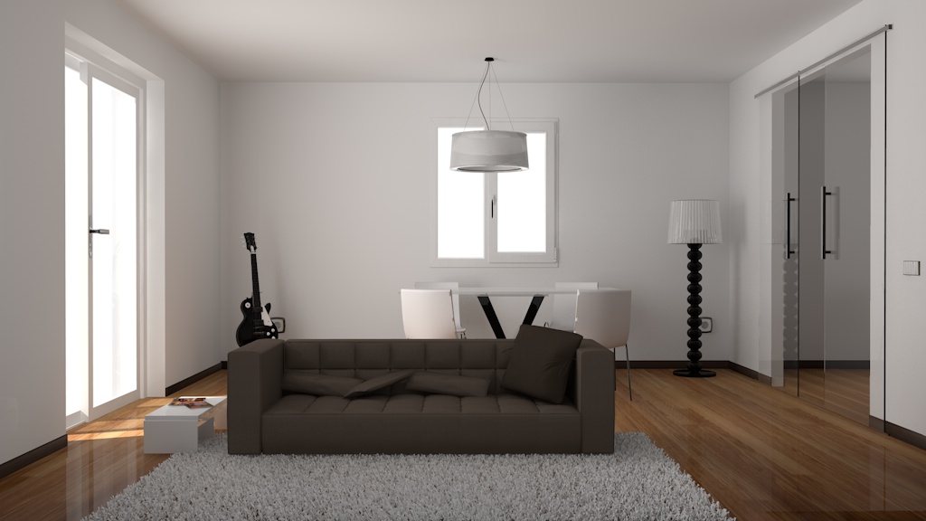

Allora, criticatemi così capisco in cosa posso migliorare!
Platone
Messaggi: 371
Iscritto il: dom mag 13, 2012 9:18 pm
Messaggio da Platone »
donniedarko28 ha scritto:Allora, criticatemi così capisco in cosa posso migliorare!
come post produzione preferisco di moltola seconda...però il tappeto non mi piace per nulla diminuirei lo spessore dei peli e gli conferirei un pò più di gravità verso il basso...implementerei anche un pò l'arredo...magari aggiungendovi un bel quadro in bianco e nero per restare sullo stile cromatico e minimale
