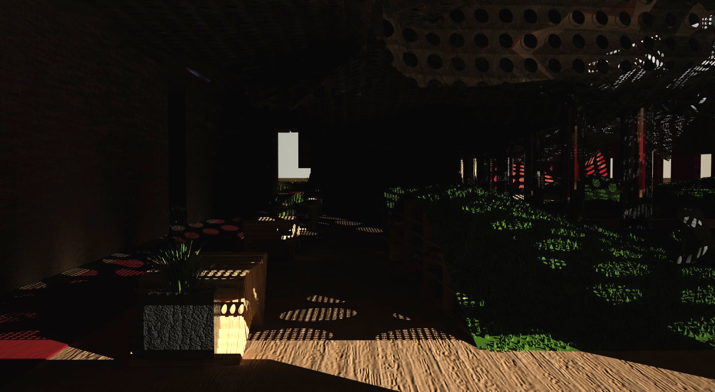

Questo è il primo risultato che ho ottenuto.
Problemi riscontrati e che vorrei risolvere:
1) Far intravedere le luci presenti al di sopra della lamiera
2) Ottenere un'illuminazione maggiore (ho messo 10 luci area tra soffitto e lamiera tutte ad insentità 70)
3) Non capisco perchè le ombre proiettate a terra hanno la forma di un cerchio grande con tanti cerchietti piccoli dentro.... :o+
Come risolvere questo pastrocchio?

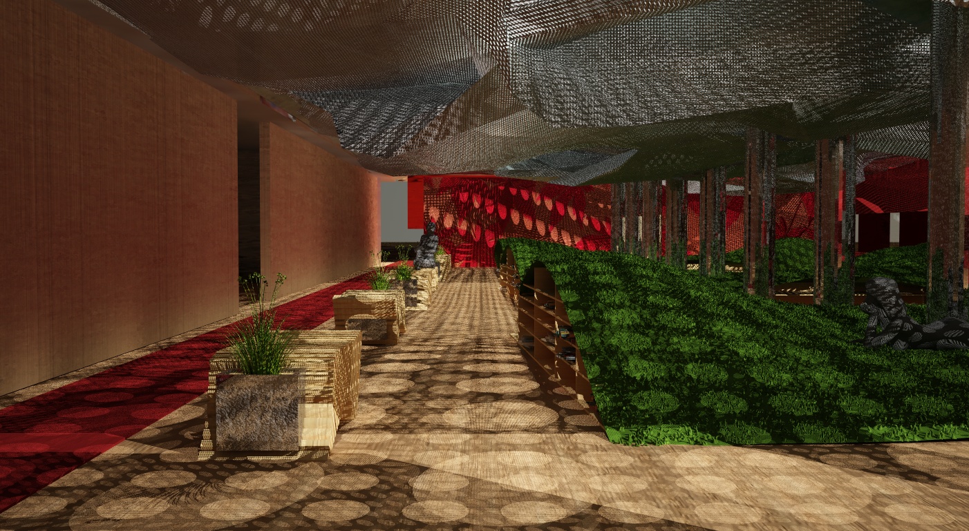

Ho raddoppiato le luci, sempre intensità 70, ma non mi piace molto il fatto che si creino tutti questi pallini di diverse dimensioni...credo dipenda dalla distanza di ogni luce dalla lamiera, cercherò di ridurre questo effetto psichedelico al minimo muovendo ogni singola luce...:)
L'effetto della lamiera però mi piace.... ;)
