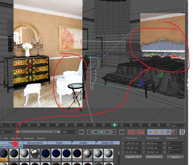

Salve, sto mettendo i materiali però escono troppo chiari, come posso modificarli? cosa c'è che non va :(?
grazie

fedegot ha scritto:Salve, sto mettendo i materiali però escono troppo chiari, come posso modificarli? cosa c'è che non va :(?
grazie
potrebbero esserci le normali invertite..fai una prova :)

potresti spiegarmi meglio?
potrebbe essere un problema di color mapping? 0.7 b 1 g 0.9

perche i colori non sono fedeli?

fedegot ha scritto:potresti spiegarmi meglio?
Grazie
le normali sono le facce dei poligoni, selezionale tutte, se le vedi arancioni sono giuste, se le vedi blu sono invertite, (U-I è il comando veloce x invertirle).
I colori fedeli, xchè sono delle brutte persone...mai fidarsi..
come facciamo a capire il colore fedele, se non vediamo il campione?
il color mapping gioca un ruolo molto importante nella resa dei colori, contrasti e saturazione, a seconda di quello che scegli cambia l'immagine.. quando lo usi, fallo con cognizione di causa, altrimenti ti conviene dare una studiata al manuale di vray e capire cosa fa l'uno e cosa l'altro..
Hai provato a seguire il suggerimento di Nexsac? Hai provato a controllare le Normali prima di scrivere che i colori non sono fedeli? :) :) :) .
Se prima non fai i controlli su quelli che possono essere eventuali problemi sulle mesh, beh......la risposta al perchè non sono fedeli non la troverai mai..........
Tra l'altro ho visto che sono materiali standard poi convertiti per Vray: non è che hai incosapevolmente applicato un materiale standard invece del suo corrispondente materiale Vray?

grazie per le risposte, ho notato che le normali sono giuste, cioè quando le seleziono diventano arancioni! dunque dovrebbe essere un problema di settaggio del cm?

fedegot ha scritto:grazie per le risposte, ho notato che le normali sono giuste, cioè quando le seleziono diventano arancioni! dunque dovrebbe essere un problema di settaggio del cm?
Grazie ancora
sei sicuro?, hai fatto la prova togliendo il materiale? xchè spesso risultano arancioni se visti col materiale applicato, cmq, prova lo stesso a invertirle e renderizzare, così ti togli il dubbio.

Salve a tutti, ho risolto incollando tutto in un nuovo progetto e settando meglio le luci e il cm.
