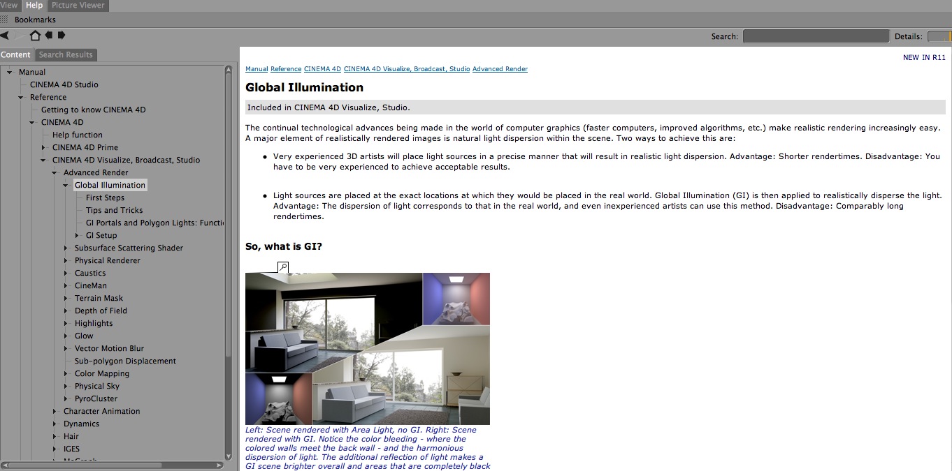

Ciao e benvenuto,
quello di cui parli si chiama Illuminazione Globale ed è il metodo con il quale il motore di render simula ciò che avviene con il normale propagarsi della luce, via via che rimbalza sulle superfici. È un effetto che non è attivo di default ma lo devi attivare nelle impostazioni di render. Nell'Help del programma c'è spiegato un po' come funziona e quali sono i primi step per impostarla; in generale i concetti di questo processo cmq sono comuni a tutti i motori di render, percui in rete trovi molta documentazione.
