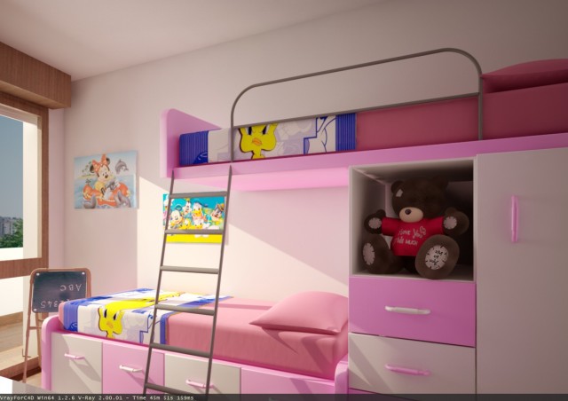

allora, lasciando il DMC come da Anto 3D e la subdivision della luce area ad 8, per togliere la grana devo mandare il render a 300 dpi l'immagine viene abbastanza pulita ma i tempi di render si allllllllllllllllllllllllllllllllungano tantisssssssssssssssiiiiiiiiiiiiiiiimmmmmmmmmmmo;ù
lasciando sempre il DMC cona Anto 3D e la subdivisione della luce area a 40, posso lanciare il render a 100dpi, velocizzanto il tutto e l'immagine comunque è buona.
nell' immagine della camera 2 cè un po di rumore nella zona della porta ma ho visto che se diminuisco il valore a 0.85 del DMC ed aumento a 300 i dpi sparisce.
