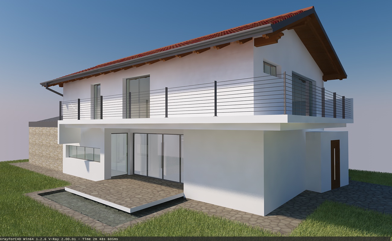

Inserito un piano sotto (ma in teoria non doveva filtrare nulla in quanto c'era già un piano sotto l'erba).
Ritornato a F&F per l'erba... Direi che qualità tempo mi soddisfa. (ho guardato un po ma il proxy ha tempi di render un po' più lunghi del F&F)
Adesso attendo consigli per migliorare il "piattume"
grazie

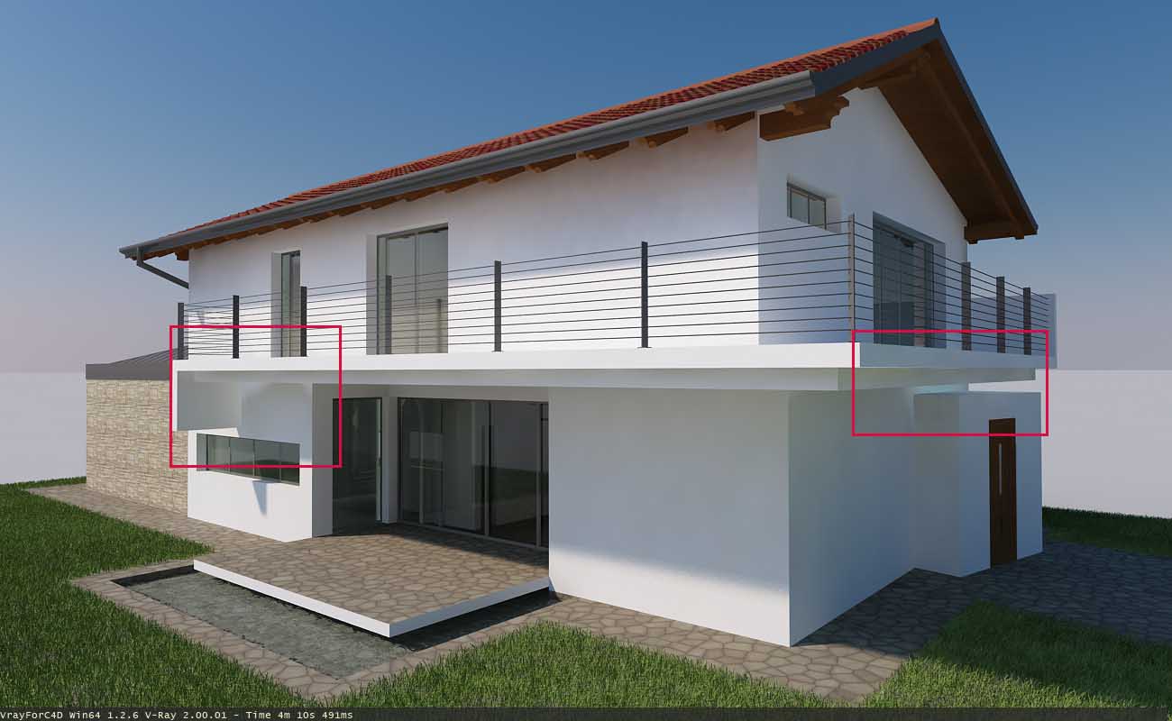

Ecco inserito il Floor.
Guardando le immagini noto un fastidioso passaggio di luce nelle zone evidenziate di rosso.
Ho provato a inserire il balcone nel muro spostandolo ma il risultato non è affatto cambiato.
Come posso fare?

andrea8200 ha scritto:Ecco inserito il Floor.
Come posso fare?
Ma scusa ti entrerà luce perchè quella specie di scatola quadrata con porta (a destra del render) è aperta o sbaglio?
Non è una figura chiusa su tt i lati!

La scatola è staccata solo rispetto allo sporto del balcone. (rettangolo rosso dx)
Il balcone ovviamente è attaccato (rettangolo rosso sx)

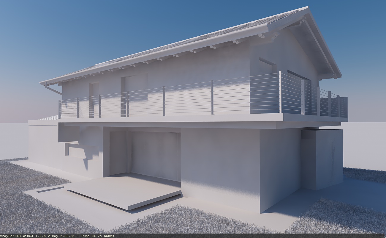

render senza materiali per capire meglio la luce e se devo lavorare su qualcosa.
Grazie
Messaggi: 4888
Re: W.I.P. Casa Monofamiliare
Messaggio da nexzac »
si devi lavorare sulle macchie..
la Gi ha qualche problema, che combinazione usi e come?
le macchie sono dovute alle sovrapposizioni, o alle hemispheric subd. troppo basse (milioni di milardi di post sul forum) :o :P :)
spesso ci sono anche quando non si vedono bene, per vederle meglio io uso i filtri del visualizzatore immagini, contrastando tanto l'immagine e/o abbassando la gamma x esempio...quando sono impercettibili facendo così diventano molto più evidenti e puoi eventualmente correggere..altrimenti rischia che se renderizzi e poi vuoi post-produrre, ti accorgi solo dopo che escono le macchie contrastando un pelo la scena :)

quando sei senza materiali la luce solare deve quasi bruciare...
quindi ora è troppo scura
i materiali poi vanno creati correttamente, mai colori assoluti (esempio il bianco 255 255 255) e con il brightness dagli 80% in giu
