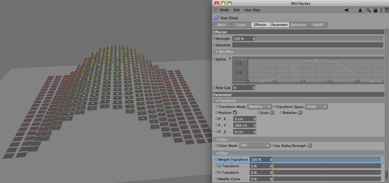

il weight si usa per controllare l'effetto di un Effector con un altro Effector.. è un po' contorto come discorso :)
Esempio: hai una griglia di cloni, con uno Step Effector diciamo che li fai alzare al centro usando una curva nel Min/max. Il "peso" dell'effector è indicato dal colore da giallo a rosso: i cloni rossi non sono interesssati dall'effector mentre i gialli si.

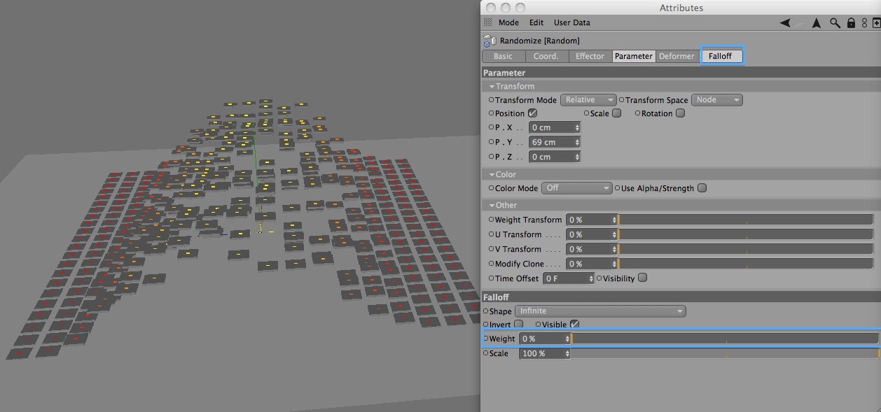

Se volessi ad esempio aggiungere un disturbo, in modo che l'effetto dello Step non sia così uniforme, potresti usare un Random Effector..ma se aggiungi un effector e basta, questo agirà su tutti i cloni. Per limitare quindi l'azione dell'effector ai soli cloni interessati dallo step, puoi passare il "peso" dello step all'effector successivo
