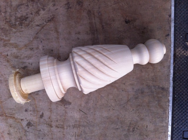

come modellare una gamba di un tavolino un po' attorcigliata
robertoerba
- Messaggi: 3
- Iscritto il: sab dic 24, 2011 11:56 pm

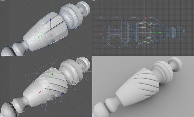

Io penso sia meglio lavorare in poligonale. A meno di non utilizzare una Loft Nurbs che, comunque, ti porterebbe via molto tempo per la creazione delle singole splines di sezione.
Volendo potresti integrare i 2 metodi, ovvero la rotazione Nurbs e la modellaizone poligonale.
In pratica, una volta ottenuta la forma con la rotazione nurbs, fai in modo che ci siano un numero sufficiente di suddivisioni nella rotazione e la rendi editabile (Tasto C).
Poi con lo strumento selezione punti, ad intervalli regolari rientri gli incavi (per adesso solo in verticale).
Effettuati i "tagli" usa il deformatore "torcere" per ottenere la rotazione degli incavi.
A questo punto ti basta un HyperNurbs per ottenere il risultato.
Di seguito uno screen del workflow sommario che ho descritto.

Re: come modellare una gamba di un tavolino un po' attorcigl
Lieto di esserti stato utilerobertoerba ha scritto:Grazie mille per la generosità.
Ora dovrei farcela.
