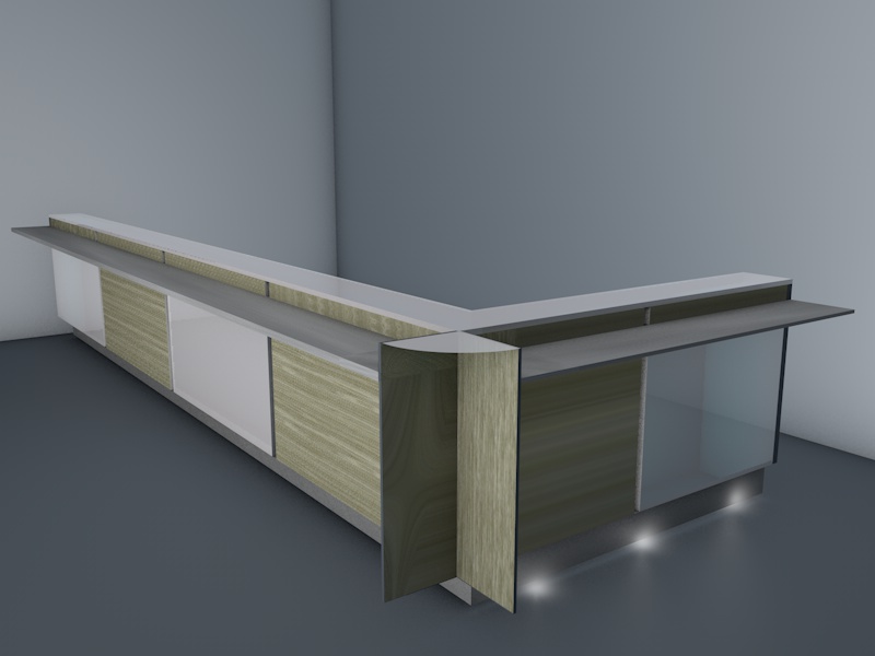

osservando l'immagine io ti dico: secondo me sei alle prime armi...
se io fossi il cliente, non capirei molto del bancone con questa vista. vero che tu dici che poi ne farai altre, ma come detto da flowbox, questa ci hai postato e questa vediamo...per cui...
dipende poi da cosa si aspetta il cliente: se una cosa approssimativa o se cerca il fotorealismo.
se cerca la seconda, mi spiace dirlo, ma sei lontano, e ti aspettano più di 6/7 ore di lavoro.
il fatto è che tu non hai chiesto consigli sul progetto...ma su quanto farlo pagare. io non sono ancora professionista ma mi piacerebbe esserlo, anche se alcuni lavori li ho già svolti per amici e colleghi...per alcuni ho impiegato anche sei mesi(cliente esigentenvece di stare li a sfottere, avrei gradito più qualche critica sul progetto (es. aggiungi qualche luce, migliora quello...)
quello che voglio dire è: flowbox è un professionista che lavora con C4D(suppongo) e credo che per un lavoro del genere non pagherebbe.
so che non è facile sentirsi dire certe cose, ci sono passato anche io(anche io chiedevo i consigli
secondo me dovresti cogliere quanto detto per cercare di migliorarti.
e poi pensa se te lo dicesse il cliente..in quell'occasione cosa gli diresti??prendi e porti a casa con la coda tra le gambe...
spero di aver interpretato bene la questione, altrimenti son qui
detto questo, passiamo al render...innanzitutto, io un render lo presenterei ambientato...quindi un minimo di arredamento ci vuole, per far capire gli spazi e le proporzioni.
luci: come hai illuminato??
dacci un po' di parametri e poi vedrai che cominceranno ad arrivare i consigli.
detto questo, e se hai voglia di migliorarlo, buon lavoro.

vedo che hai già cambiato illuminazione e tipologia di bancone...Ora che ne pensate???
dicci innanzitutto che cosa vorresti ottenere...illuminato di giorno, di notte?nella seconda vista sembra al tramonto.
dietro al bancone c'è una finestra?
sembra che la finestra sia più alta del sole(che è dietro la finestra)

Com' è ora:
- Allegati
- Anche le luci che escono da sotto lo "zoccolo" del bancone vorrei fossero un po' più realistiche, ovvero che si capisca che escono da sotto, anche perchè le devo mettere sotto l'altro bancone più lungo (sono luci omni).
In questa scena ho messo: illuminazione globale, occlusione globale, una finestra con una luce area della stessa dimensione della finestra, sole con orario 10:00 e cielo.

visto che di texture non ne parliamo ora, ti consiglio di partire con la scena bianca, senza materiali...esiste un plugin apposta che, disable material credo che si chiami. con questo disattivi i materiali senza cancellarli.
in questo modo si lavora sull'illuminazione.
passiamo ora al render: allora, sarò banale ma se vuoi ottenere quell'effetto devi cercare di replicare quell'illuminazione, quindi tagli nel sffitto con i neon più faretti.
quindi, come ti dicevo prima c'è da ambientare la scena.
secondo punto, i faretti sotto: le luci omni per realizzare i faretti non vanno bene, semplicemente perché nella realtà lì non ci sarà una luce che andrà in tutte le direzioni.
quindi, andranno messi o gli spot, oppure potresti pensare di realizzare un neon...e per far questo ci sono due metodi(che conosco).
però non capisco se si vede il riflesso...oppure se è la luce che si vede, ossia se i faretti puntano verso l'alto
ah, con occlusione globale intendi occlusione ambientale??toglila pure, non serve attivarla

non proprio...mi servirebbero le 4 viste, o almeno dall'alto.grazie, spero sia questo quello che intendevi. Per il vetro retroilluminato?
ti chiedo di dare un'occhiata a questo http://www.c4dzone.com/it/forum/viewtop ... =19&t=8919 che è il laboratorio di rendering. noterai che quando viene postata una scena vengono elencati una serie di parametri che aiutano anche gli altri utenti a capire come è stata svolta una scena.
questo per dirti che devo capire come stai illuminado la scena. dalla tua vista mi si vede solo qualcosa, quindi miservirebbe anche quella dall'alto e almento una in prospetto.
servirebbe sapere come stai illuminando: ad esempio, sun + sky + luce area alla finestra??
in questo caso, se il sun lo lasci di default, servono i paramentri della luce area, la direzione n cui l'hai messa, la decadenza, ecc...ecc..
immagino siano le prime volte, per cui, posso darti una mano: se puoi postare i file, senza materiali, vedo di dargli un'occhiata e vedo di farti capire un po' come descrivere il tutto( sempre se ti va, non voglio passare per maestrino

-anti analiasing: migliore
-IG: profondità diffusione 3, intensità primaria 100%, intensità secondaria 120%
-color mappig: default
-luce infinita: intensità 100%, ombre area
-luce area, dimensioni 200x200, intensità 80%, ombre area, decadenza quadrata inversa con raggio 200, attivo "solo direzione Z"
spero che ti sia utile, aspetto le tue info. ciao
