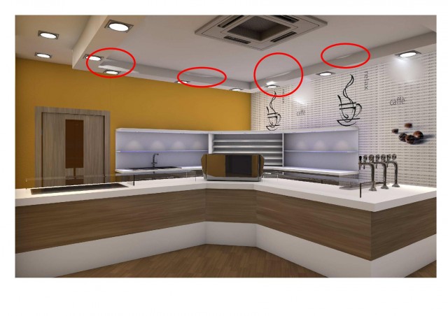

:o Ciao a tutti, qualcuno saprebbe dirmi cosa sono quelle 'luci' 'riflessi' nei cerchietti rossi? Ho provato a eliminarli ma non capisco cosa li causa...
Grazie e buona serata!!!

andrei per esclusione, spegnendo e verificando ad una ad una le luci presenti.

esatto...vai per esclusione.
anche potrebbero essere varie cose che ti creano quei difetti: errore nelle geometrie, qualità della GI...(possibile che mi sbagli)

posta uno screen del posizionamento luci...
a prima vista direi che le luci dei faretti le hai messe interne al faretto stesso, mentre sarebbe meglio metterle esterne appena sotto...

ho avuto il tuo stesso problema facendo un lavoro di un interno: non ho mai capito da cosa potessero essere causati (una causa valida intendo)
nessun difetto di modellazione o qualsiasi altra cosa, l'unica spiegazione che poteva esserci era l'utilizzo di ies in parti della stanza che non avrebbero mai potuto influire.... per me è rimasto un mistero
ho risolto eliminandole in postproduzione

Grazie dei consigli, comunque:
- per esclusione ho già provato ma adesso provo ancora...
- i faretti sono tutti più bassi, nessuno è interno al faretto stesso...
Posto il risultato appena ho news...

;) ok... ho fatto un'anteprima e non vedo più quei riflessi. Spiegomi: in un tutorial per l'illuminazione notturna di un interno avevo letto che il materiale applicato alle lampadine, o alle parti luminose di faretti e simili, si poteva ottenere attivando solo il canale luminanza, ovviamente bianco, con illuminazione del 400% e un po' di alone. Il materiale luminescente dei faretti che ho usato io era al 350%, l'ho ridotto al 100% e il problema sembra risolto... Vedremo il risultato a lavoro finito...
