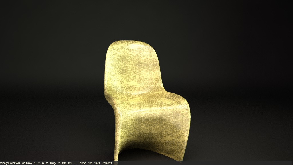

sono riuscito a ottenere un risultato che non mi dispiace....dovevo solo svegliarmi un pò eheheh magari poi posto il materiale se qualcuno lo vuole almeno c'è

Bravissimo, ora lavora sulle ripetizioni della mappa.
Apri un nuovo file
dividilo in 4 parti
applica ad 1/4 la tua mappa
copiala nei restanti quadranti
modifica le giunture per cercare una continuità
riporta le modifiche sul quadrante iniziale che sarà quella definitiva
