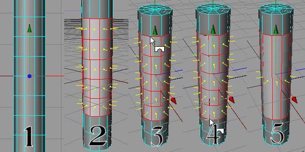

Ciao! Ogni poligono ha una faccia giusta, per così dire, e il suo rovescio!
Il colore del poligono e la direzione della normale ti indica qual è la faccia buona!
La normale viene rappresentata da una lineetta che parte dal centro di ogni poligono ed è visibile in modalità Poligoni e solo sui poligoni selezionati (se non erro, sto andando a memoria!); essa deve essere rivolta verso l'esterno.
Questa è una schermata di una vecchia versione di Cinema presa da internet, ma la sostanza non cambia!
