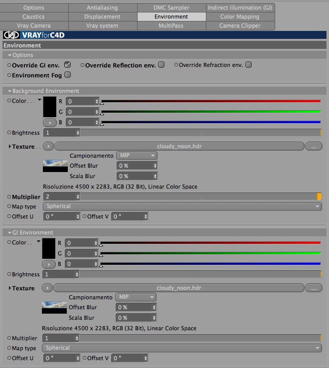

dunque il cielo l'ho caricato nel background enviroment ho postato qui i settaggi
Schermata 2012-07-28 a 14.52.13.jpg (39.65 KiB) Visto 1543 volte
flowbox
Messaggi: 2545
Re: cielo scuro con la physical camera
Messaggio da flowbox »
lo puoi regolare con il multiplier
per le macchie quoto Massimiliano nell'altro post e controlla anche che non siano le caustiche magari di bassa qualita

flowbox ha scritto:lo puoi regolare con il multiplier
già.... hai ragione..... il fatto è che ho solo questa vista interna e per questo avevo messo la physical, la luce che ho settato per l'esterno, che per me andrebbe bene, per l'interno sembra non bastare.
