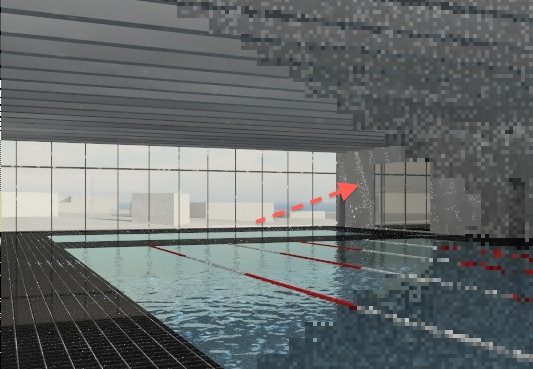

sto provando a fare una scena con una luce area posta sopra una copertura con degli shed, il problema che crea una sorta di disturbo sulla scena con tanti puntini. A cosa può essere dovuto?
p.s. se sposto leggermente la luce un pò più sopra della copertura i fasci di luce che entrano dagli shed presentano questi puntini.

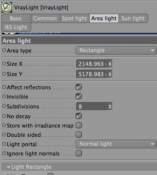

iniziamo dagli screenshots ne ho allegato uno che fa vedere il disturbo che dicevo dove luce area è appena sopra la copertura!

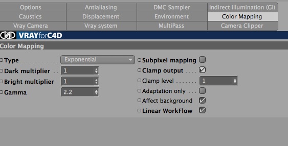

gli altri sono dei parametri che penso possano servire per individuare il problema (spero), anche sotto suggerimento di flow.
si capisce qual'è il problema? o potrebbe servire ancora qualcos'altro da allegare.

il disturbo è indicato dalla freccia

- le luci dovrebbero sempre avere la decadenza attiva, quindi dovresti disabilitare la voce No Decay nelle area. (chiaramente ti cambia l'illuminazione, dovrai adattare le intensità)
- attiva il subpixel mapping nel colormapping
- se usi una versione di vray precedente alla 1.2.5.X porta la voce Clamp Level a 2 (nel colormapping)

visualtricks ha scritto:- le luci dovrebbero sempre avere la decadenza attiva, quindi dovresti disabilitare la voce No Decay nelle area. (chiaramente ti cambia l'illuminazione, dovrai adattare le intensità)
grazie 1000 visual ho seguito i tuoi consigli il render è leggermente migliorato nei dettagli ma non ha risolto il problema della luce area. stranamente ho messo per prova una spot un pò distante e questa sorta di "pulviscolo" non lo ha fatto quindi immagino che sia un problema legato alla luce area ma non capisco cosa può essere.

Niente Flow.... ho provato il tuo consiglio, sembra che cada la neve dagli shed
