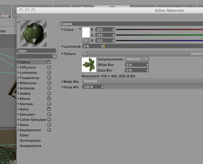

Chiedo un aiuto su come realizzare un materiale vray, da utilizzare per fogliame siepe semitrasparente come da esempio che allego. Chiaramente l'esempio allegato riguarda la copia di un normale materiale cinema. grazie in anticipo.

La richiesta era corretta, in quanto si tratta di materiale vray. L'allegato è come esempio sul risultato finale. Grazie.

Perchè non provi ad utilizzare il Material Converter? Se l'hanno creato un motivo ci sarà :) :) :) . Poi magari potrebbe aver bisogno di una aggiustatina, ma non occorre crearlo partendo da zero.........

prova a seguire questo breve tutorial, che parla del plugin ivy grower ma nella parte finale spiega passo passo come convertire da cinema a vray proprio i materiali che servono a te (foglie, ecc.)
http://angeloferretti.blogspot.it/2011/ ... te-su.html
