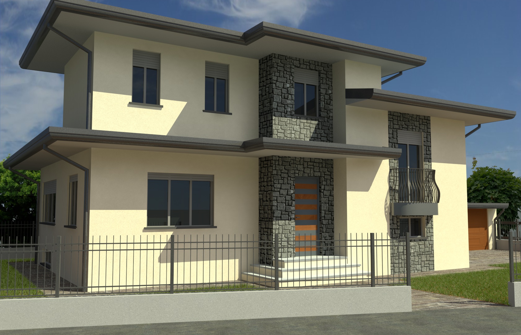

La pietra è solo un esempio, non è ancora stata scelta, per il momento serve solo per capire dove posizionarla, anche il colore delle facciate sarà da rivedere con il committente.
Il portoncino l'ho trovato in internet già fatto, Ha phong angolo 89.5 con limite angolo e Usa Interruzioni selezionati (premetto che non ho la più pallida idea di cosa sia sto phong però!! ;) ) ..... lo devo togliere??
Per il parapetto hai ragione, sicuramente alla fine lo farò più opaco.

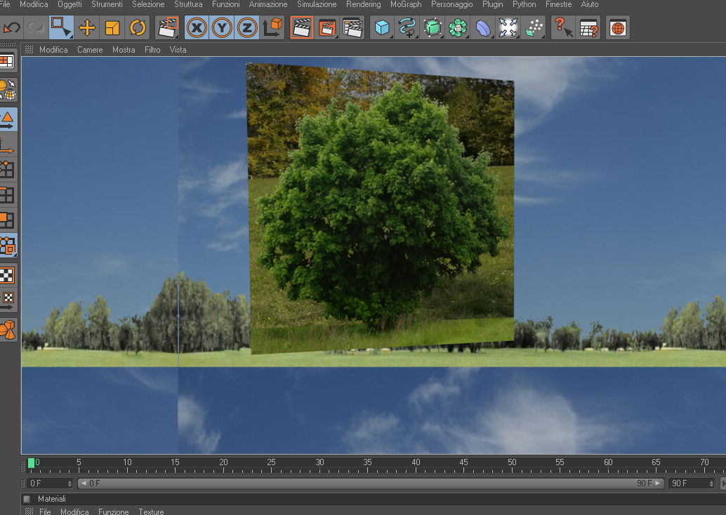

Altra domanda.....sullo sfondo ho inserito un piano con un albero in formato .png ed ho usato la stessa immagine come canale alpha.
Come mai nella parte che dovrebbe essere trasparente mi compare la mia immagine HDRI che ho dato al cielo??

il phong ti "ammorbidisce" le superfici, ma alle volte su oggetti squadrati crea dei disturbi. io lo toglierei.

robyseve ha scritto:Altra domanda.....sullo sfondo ho inserito un piano con un albero in formato .png ed ho usato la stessa immagine come canale alpha.
nella "prewiev" del materiale dell'albero lo sfondo risulta trasparente?

Si si....risulta trasparente :?

da quello che si vede dall'immagine allegata però si nota la parte che dovrebbe essere trasparente avere lo sfondo dell'immagine dell'albero.

No no...non è lo sfondo dell'albero quello che vedi ma è l'immagine hdri che ho messo al cielo. Cmq ho risolto, in pratica ho spuntato VISIBILE AI RAGGI nel tag del cielo con lo sfondo.....ora è giusto!! 8-) 8-)
Risolto questo......altre critiche/consigli???? Non abbiate pietà!!! ;)

Bellissimo lavoro, l'unica cosa che io modificherei ancora sono le ombre della luce infinita che ora, se non sbaglio sono impostate su "netta". Nella realtà quel tipo di ombra non esiste, prova a mettere le ombre su Area modificando l'angolo infinito nel pannello dettagli su 2° anziché 0,5° dovrebbe risultare tutto più naturale!
Comunque complimenti!
