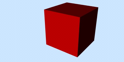

Buon giorno a tutti, ho un problema la cui soluzione è sicuramente semplice ma mi sono incartato fra discussioni e tutorial vari, ho un cubo con applicato un materiale di colore rosso (foto cubo rosso),
cubo rosso.jpg (9.36 KiB) Visto 1656 volte

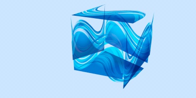

creo un materiale vray e tramite il canale Weight mi sono creato la trasparenza con la medesima texture, applico il materiale al cubo e mi renderizza con la trasparenza (foto cubo tex)
ma non è quello che volevo ottenere io in pratica dove ci sono le parti trasparenti vorrei che rimanessero rosse.
Gentilmente mi potete aiutare, grazie.
cubo tex.jpg (18.37 KiB) Visto 1656 volte

Messaggi: 3568
Re: Material Weight e canale alpha
quando sovrapponi materiali con alpha devi attivare la voce Mix Texture su entrambe le tag.

E.......lo sapevo che era una......grazie mille.
