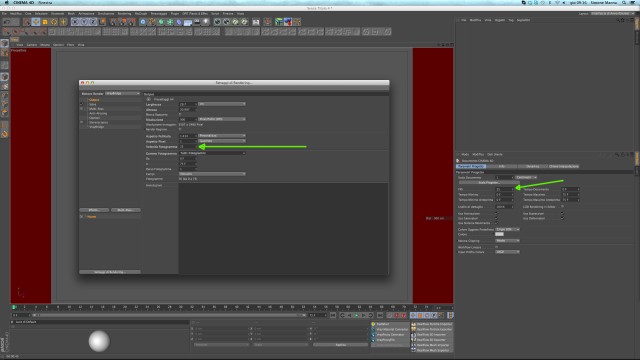

allora il dubbio della giornata è dove devo modificare i parametri di rendering per renderizzare a 25 fotogrammi al sec e non 30 fotogrammi al secondo, prometto che h'ho già cambiati nel setting di rendering ma mi viene il dubbio che non sia sufficiente...

vanno cambiati nei settaggi di render e nei parametri del progetto :)

se si renderizza come video e non sequenza di immagini si deve modificare anche l'impostazione del parametro del filmato giusto...

è un dubbio che voglio togliermi anche se in realtà a me non si pone il problema visto che renderizzo in sequenza di immagini, ma mi sono accorta che se seleziono un formato filmato (quickTime nel mio caso visto che lavoro su mac) nelle opzioni anche se è tutto impostato a 25 secondi (negli altri parametri di progetto) nelle impostazioni il formato filmato c'è scritto essere a 30 fotogrammi al secondo....

Beh.....il numero dei fotogrammi vnno cmq impostati, non è che perchè si è settato il Progetto di Cinema a 25 escelto Quicktime autometicamente il valore cambia da 30 a 25. Nell'Output dei Render Settings bisogna cambiarlo a mano da 30 a 25 e nel tab Save, una volta selezionato Quicktime biosgna andare in Options e selezionare 25................
