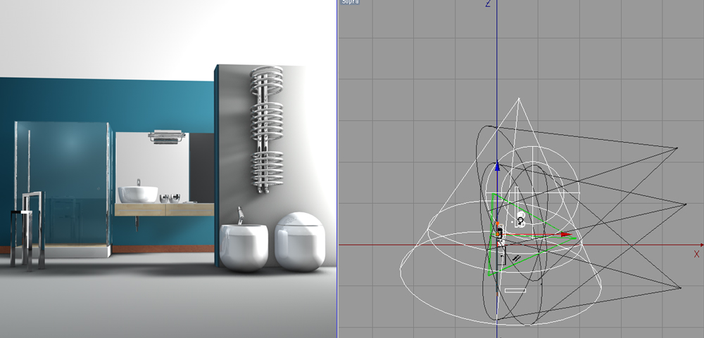

per spiegare meglio i miei dubbi prendo come esempio un bel modello, molto ben fatto, di un bagno che è a disposizione sul sito di c4dzone.
Rappresenta chiaramente una scena illuminata solo da luce naturale. Quindi dall'unica luce naturale esterna. o così sembrerebbe.
Esaminando il modello mi accorgo che l'utente (bravissimo) che ha realizzato il modello ha dovuto utilizzare non una ma ben 7 fonti luminose per simulare alla perfezione ciò che, nella realtà, è generato solo dal sole. Quindi radiosity a che serve?
Per di più mi accorgo che la scena è realizzata come un set fotografico, quindi con due sole pareti, e con fonti luminose, le tre esterne a spot esterne, che nella realtà si troverebbero molto più vicine all'oggetto.
Io invece, da profano, sarei stato tentato di realizzare fisicamente il vano reale, con quattro pareti ed unica finestra. E avrei aggiunto le fonti di illuminazione all'esterno, come è nella realtà se non voglio rappresentare solo la luce naturale. Ma se si mette solo la luce esterna non si raggiunge mai lo stesso effetto. Servono trucchi.

ciao Francesco ho fatto io quel bagno :)
per quanto riguarda l'illuminazione secondo me ogn'uno la studia in base a quello che deve rappresentare...naturalmente se devo presentare un interno di un bagno o dei prodotti come sanitari o altro allora non mi serve costruire tutta la stanza. Avendo a disposizione un set fotografico molto ampio ci si puo' permettere di usare l'illuminazione "normale" senza gi e controllarla normalmente.
Certo che se invece io avessi una stanza chiusa allora potrei usare global illumination (sempre che poi ovviamente io non lo debba animare)
quindi dipende tutto dallo scopo dell'immagine.
Una buona illuminazione si puo' studiare anche solo tramite luci classiche certo ci vuole piu tempo di preparazione ma tutto dipende dallo scopo finale dell'immagine.. Anche in questo sito c'è un tutorial di Carles Piles che spiega come simulare il global illumination con le luci classiche.
