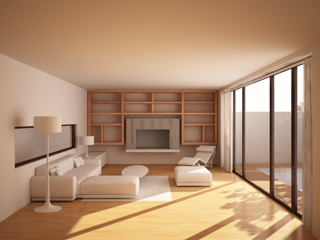

Se in una stanza hai un parquet caldo, e un bel sole che entra, nel soffitto avrai la dominante, io giudicherei il tutto a fine rendering..

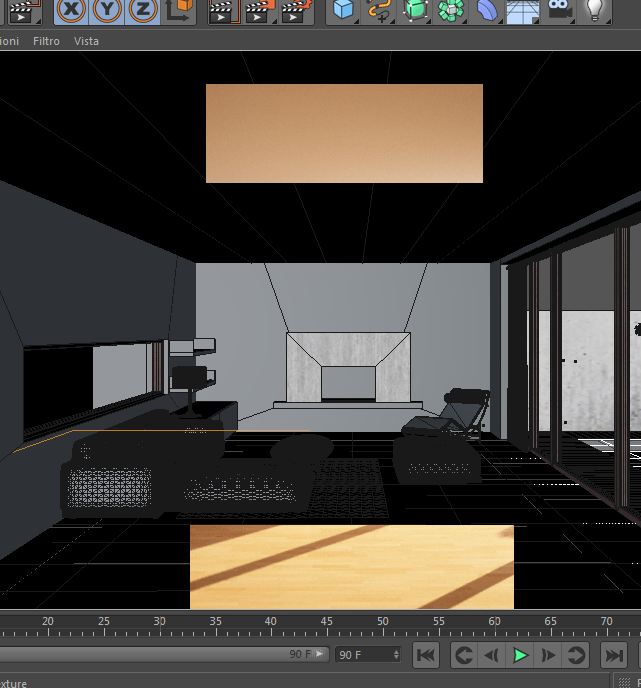

masterzone ha scritto:Per riflessione intendi la dominante del parquet sul soffitto? su Vray per queste cose puoi usare il 2sided material, che e' un collegamento ad altri materiali dove pero' nel campo della GI puoi nserire uno stesso parquet molto desaturato e usare quello per farlo GI-izzare la stanza, tieni presente che a mio avviso questi valori falsano parecchio il rendering.
mz
render super veloce per render l'idea

grazie mille funzionacesgimami ha scritto:metti un tag vray sul pavimento e negli attributi del tag abbassa il valore genera gi

ilgioma ha scritto:Scusa Master, ma per fare quello che dici andrebbe usato un override material, e non un 2sides......
Lo dico perchè me lo hai insegnato tu![]()

Meglio l'override
