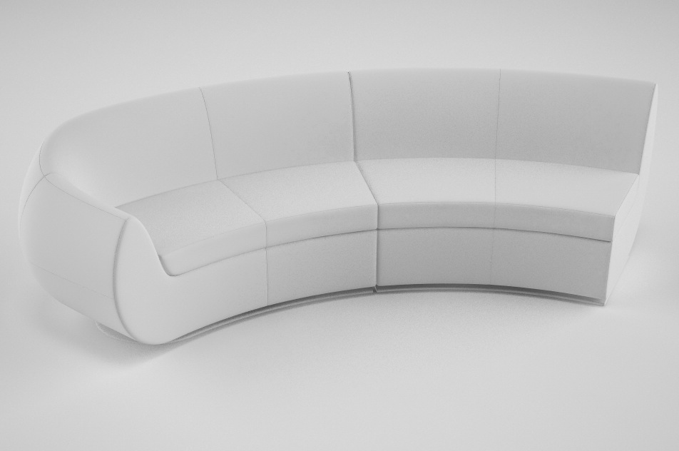

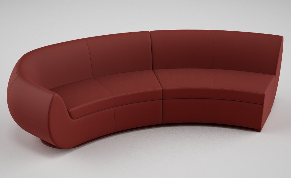

L'oggetto è ok, quindi il problema è da qualche altra parte, o nelle impostazioni della scena, o nei materiali che usi.. anche se non mi viene in mente niente che possa dare qual risultato. Forse fai prima a postare la scena intera, quella dove si verifica il problema.

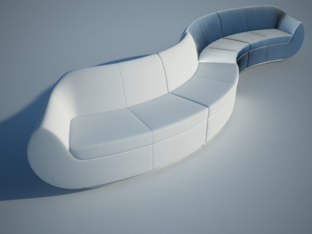

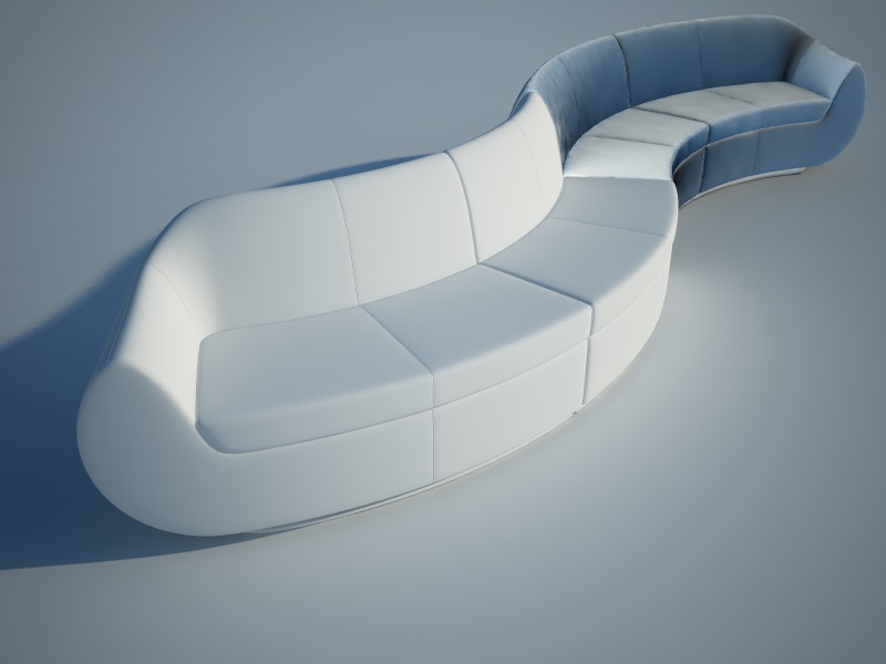

Posto questo render. allor il modello e così come lo si vede, c'è una parte convessa ed una concava, una mi da problemi e l'altra no!!

Ciao, se il primo modello non ti da problemi e l'altro si, allora crea una simmetria con l'asse z in negativo così da avere una parte concava e una convessa corretta! Non so se sbaglio, ma dovrebbe funzionare!
awo23
Messaggi: 42
Iscritto il: mer nov 18, 2009 7:40 am
Re: Problema modello preso da internet
Messaggio da awo23 »
è un problema di normali invertite dei poligoni
