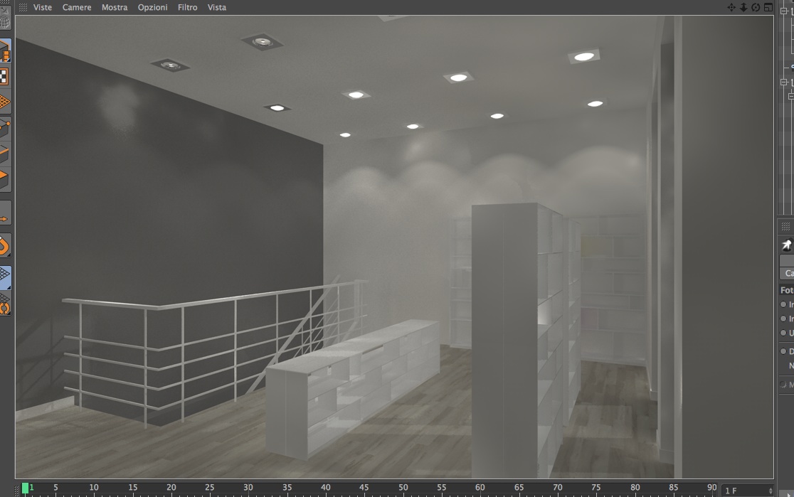

Ciao,
sto lavorando al mio primo render e ho qualche problema con le luci!
Nell'immagine che trovate in allegato le luci e le impostazioni che ho usato sono:
1 LUCE INFINITA ALL’ESTERNO
Luce leggermente azzurra con intensity 20% + ambiente illumination
Shadows: area, nere 60%
Noise: both Type: noise.
2 LUCI AREA DAVANTI ALLE VETRINE
Leggermente gialle, intensity 20% + ambient illumination
Shadows: area, nere, 60%
UNO SPOT IN OGNI FARETTO
Leggermente gialla, intensity 22% + ambient illumination
Shadows: area, nere, 55%
RENDER SETTINGS
Anti-aliasing: best
Ambient occlusion con impostata da cinema
Global illumination: GI mode: IR
Diffuse depth: 3
Primary intensity: 60%
Secondary intensity: 40%
Il problema principale penso siano i faretti che sono troppo deboli e in certi punti creano delle zone troppo illuminate, cosa devo fare? aumento l'intensità e riduco il raggio e la distanza del fascio di luce?
Il secondo problema e che cinema ci ha messo tantissimo a renderizzare, circa 20 h, per questa immagine! Come lo miglioro?
In allegato c'è anche l'immagine di un negozio per far capire come vorrei che fosse il mio render!
Effetto che vorrei!
Effetto che vorrei!
Il mio render!
Il mio render!

20h D: allora innanzitutto riduciamo i tempi di render...
Togli appunto l'ambient occlusion, l'antialiasing su best impostalo per una preview a min 1 max 1 e per il render finale massimo a min 2 max 4. per la preview falla grande max 800x600 px.
Per migliorare il render devi ovviamente texturizzare perché oltre al modello ed al lighting é la text che rende reale un rendering.
Aggiungeri anche un materiale al soffitto uguale a quello delle pareti ma con un minimo di luminostá, tipo 4-6%

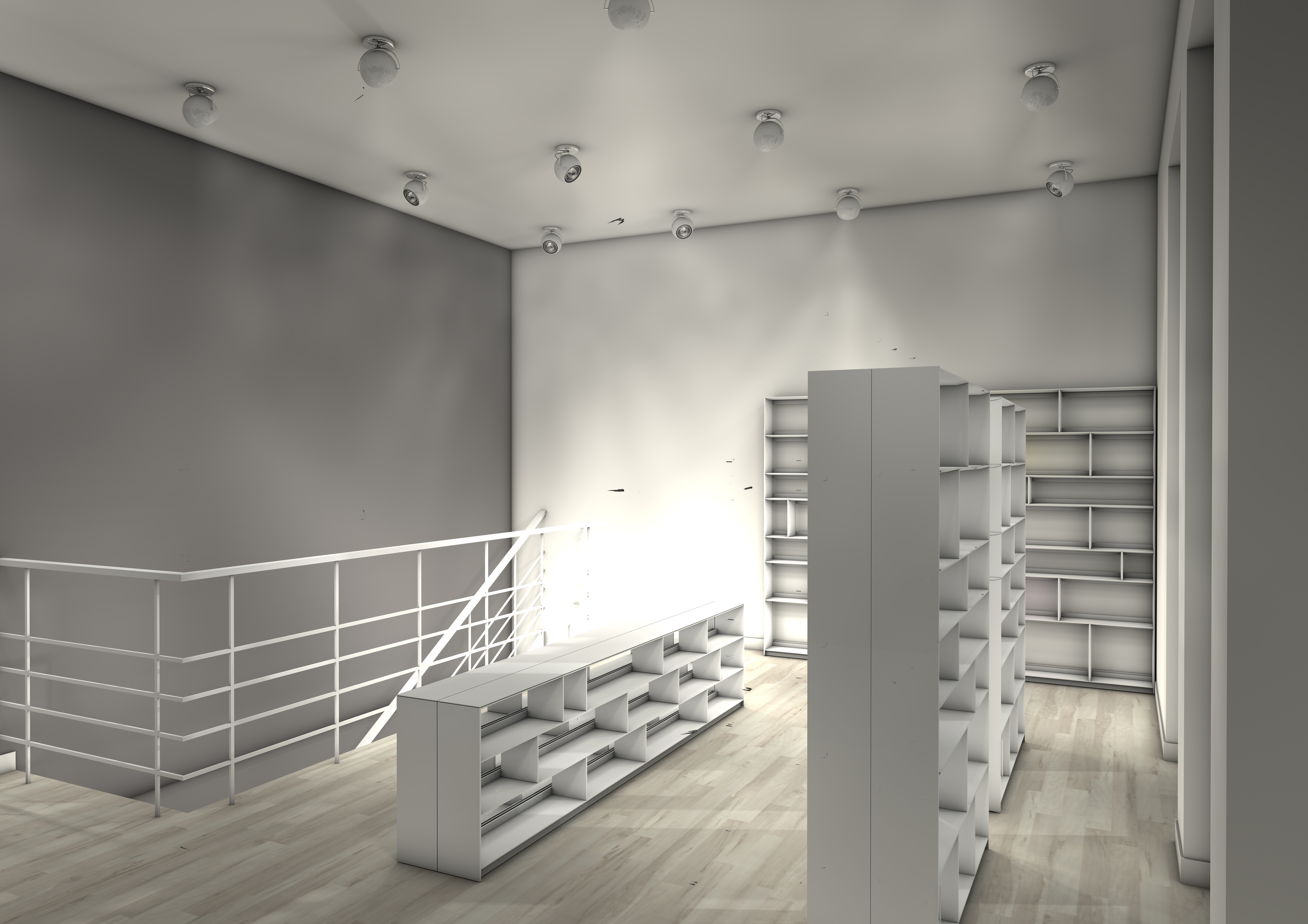

Ciao…vi allego un piccolo aggiornamento!
Coem mi avete suggerito ho tolto l'ambient occlusion e ho cercato di sistemare un po' le texture (per il soffitto ho usato la stessa delle pareti bianche).
Poi ho sostituito gli spot del soffitto con delle luci IES, utilizzando il file ies scaricato dal sito della ERCO, e ho ridotto l'intensità delle area davanti alle finestre. Il problema è che lo spazio in realtà non sembra illuminato!
Che ne pensate?
