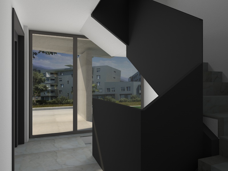

Intanto grazie per avverti risposto, ti posto due render, di due viste della scena, ho inserito una IES dove c'è la lampada, una luce area al 100% (perché di più mi brucia la scena) con decadenza lineare
inoltre ai piani superiori ho messo la stessa luce area, poi il sole
camera fisica con otturatore a 1/125s e ISO a 100

Beh la luce non è male, non mi piace quella esterna, infatti la vista che preferisco è quella di spalle alla finestra :)
Stai cercando di fare un serale presuppongo.

Quoto MZ ed aggiungo che lo sfondo, se lo tieni, ha bisogno di più intensità.
