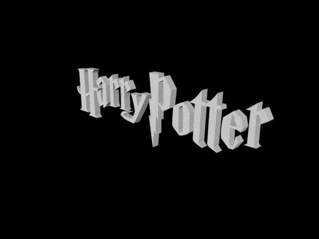

Ciao a tutti sto cercando di riprodurre cone Cinema4D il famoso logo di Harry Potter, ma lo stile in rilievo che con Photoshop mi viene facilissimo fare, non so come riprodurlo su Cinema 4D. Consigli?

poste le immagini in allegato scusatemi

Ciao...non credo si possa avere quell'effetto utilizzando la smussatura presente nel comando estrudi..perchè ti si incrocerebbero le varie facce..mi sa che ti tocca modellarla manualmente..però sono curioso anche io di sapere se c'è un modo alternativo per farlo

Ciao a tutti,
anch'io ho delle difficoltà con l'opzione smussatura tappo relativamente ad alcuni font! Infatti se aumento la smussatura nel comando estrusione di mograph oppure di estrusione nurbs le facce "impazziscono" e chiudono le lettere. (soprattutto con testi in corsivo)
quello che volevo chiedere è se c'è un modo per arrotondare le facce di lettere di un font in corsivo...
se qualcuno può aiutarmi!
GRAZIEEEE A TUTTIIIII

Se usi/usate MoText (ma vale anche per i testi estrusi), avete provato ad impostare nel tab "Caps" il parametro "End" su Fillet Cap e provando a selezionare per prova un diverso Fillet Type? Poi regolando i parametri di Step e Radius vedere se si ottiene qualcosa di simile al testo di Harry Potter...........

Ciao Vampiro,
grazie della risposta! però praticamente è quello che faccio; impostando un valore di raggio necessario alla curvatura alcune lettere diventano come nella schermata che allego. Il motivo è che il raggio in quel parametro agisce allo stesso modo in tutta la lettera, invece dovrebbe variare in base alla larghezza della stessa.
è difficile da spiegare!!!
