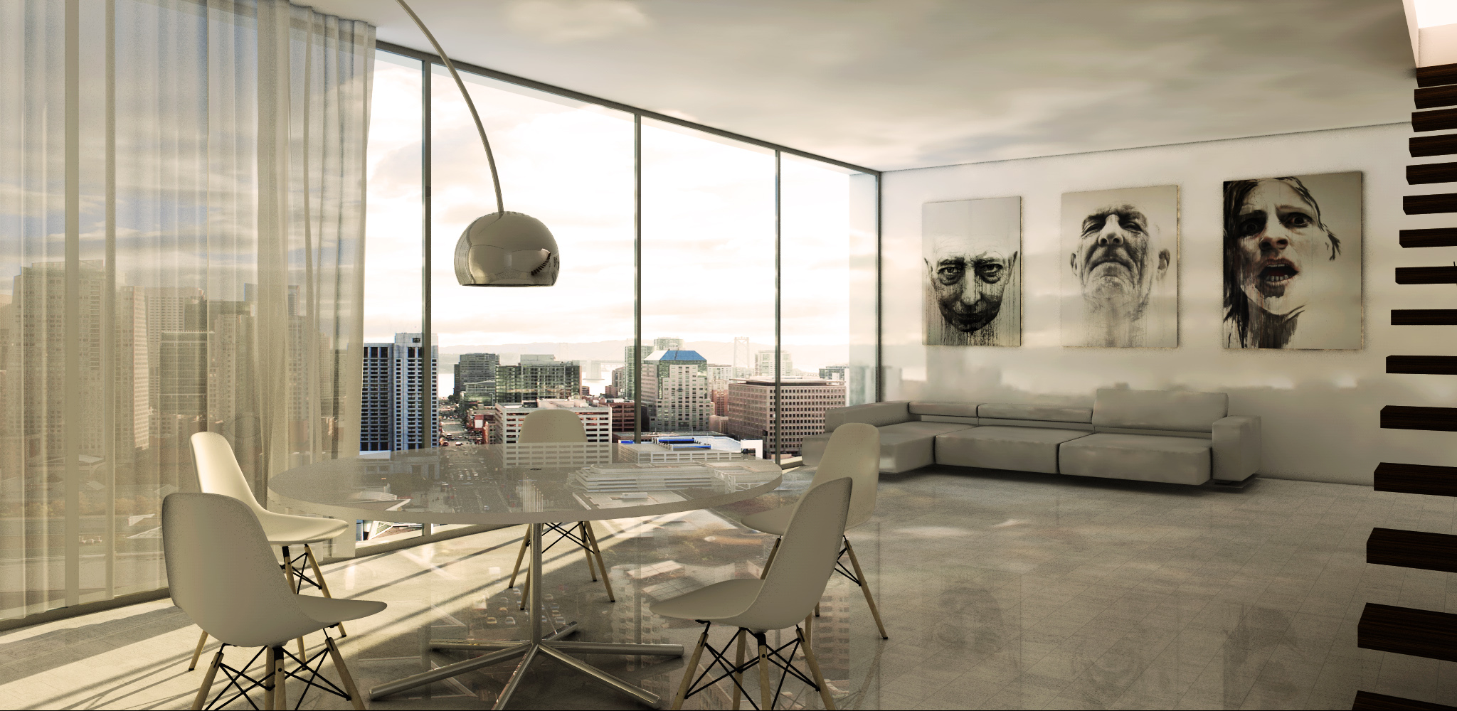

Ciao ragazzi! Ho un problema: le superfici riflettenti e anche quelle opache riflettono in maniera errata la vista che c'è fuori. Il tavolo dovrebbe riflettere la parte alta dei grattacieli e il cielo. Com'è possibile che invece vengo riflessa la parte bassa dell'immagine di sfondo? L'immagine di sfondo non è stata messa in post produzione ma come texture a environment con map type frontal.
Qualcuno sa aiutarmi? Grazie

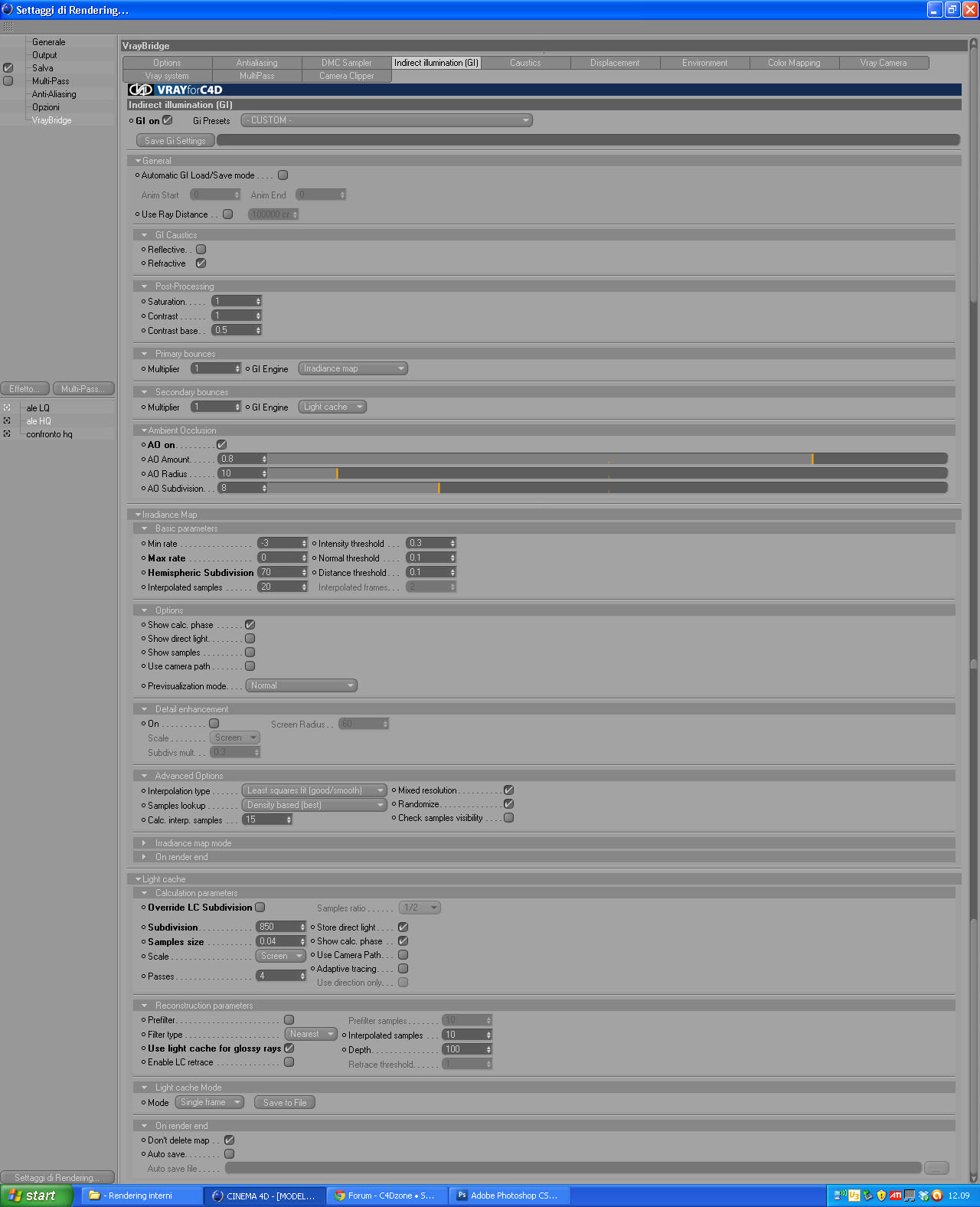

Queste sono le impostazioni GI

Ed ecco il risultato; non capisco come mai ci sia questo effetto di trasparenza nonostante io non l'abbia messo ad alcun materiale

toglila in modalita' frontal perche' credo generi un casino in generale, la GI e' tutta sbagliata perche' la luce arriva frontalmente e genera un casino, prova a toglierla e fai un test...

quindi tolgo la frontal e poi come faccio a far vedere l'immagine al di là della finestra? Se la monto su photoshop poi le superfici riflettenti non hanno i grattacieli come riflesso... :-(

io la metterei fuori tramite un pannello poligonale, un piano di cinema4D, dove gli applichi il materiale nel luminance channel:
fai cosi'
- prendi un piano, e mettilo fuori dalla finestra, grande e largo per prendere tutto, leggermente fuori , o parecchio fuori nel caso tu abbia un sole esterno che potrebbe colpirlo...in caso c'e' il tag compositing di vray
- fai un materiale, e nel canale DIFFUSE metti il colore nero (non lo spegnere)
- metti la tex nel luminace channel
- attiva il "double sided" altrimenti la foto a sfiga se ti finisce sulle retrofacce del piano non si vede
- fai un rendering
se la foto non si vede, o si intravede, alza il multplier nella zona del luminance channel dove hai messo la foto, e alza , alza alza fino a che nel rendering non viene fuori :)
