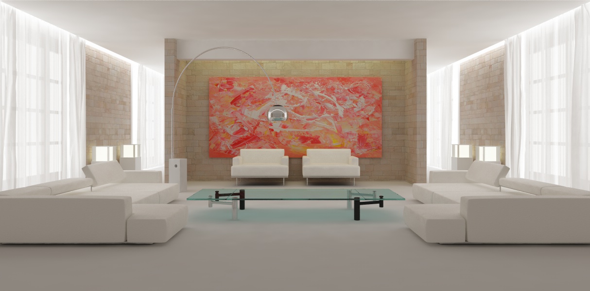

:roll: ciao ragazzi,ho un piccolo problema,ho fatto questo rendering con vray e al telaio del tavolino,ho applicato un materiale...il risultato è che 2 bracci sono corretti e gli altri 2 scuri..quale potrebbe essere il problema?

spiegami:
1. i 4 bracci sono 4 poligoni indipendenti o sono duplicatori / cloni / mirror?
2. hai controllato che le normali di questi poligoni siano orientate tutte verso l'alto (cioé verso l'esterno, cioé se le selezioni sono tutte arancioni, NON blu)?
danilo10

questo è il modello... :)

a me sembra un unico oggetto...e le normali sembrano apposto...se seleziono le singole faccie mi diventano arancioni non blu..

guardati l'allegato.
a parte il fatto che non c'era nessun materiale applicato alle gambe del tavolo (!!), a me si vede correttamente, dopo aver allineato le normali. erano invertite su due gambe del tavolo, come ti avevo ipotizzato.....
mi sono permesso di cambiare i settaggi di render, perché venivano fuori grossi artefatti dal precalcolo. prova a dargli un occhio, ora sta anche di meno.
consiglio: prima di modificare settaggi di mappaura colore, bilancia bene le luci nella scena. la mappatura è una correzione che devi attivare soltanto quando con le singole luci hai fatto il meglio che potevi fare.
prova.rar
(2.04 MiB) Scaricato 122 volte

ancora non ho visto il file...ma ti ringrazio già adesso per l'aiuto e i consigli...per quanto riguarda l'applicazione del materiale...in quello che ho postato lo sapevo che non c'era nessun materiale..lo avevo tolto visto il risultato...per quanto riguarda i settaggi...siccome io sono all'inizio mi sto basando su delle guide dalle quali seguo i parametri...ultima cosa...non ricordo come dovrei fare per correggere eventualmente le normali..qual'è la procedura?

:) io so come invertire le normali a tutto il telaio in questo caso...ma se devo farlo soltanto ai due bracci che hanno le normali invertite?tu come hai fatto?
