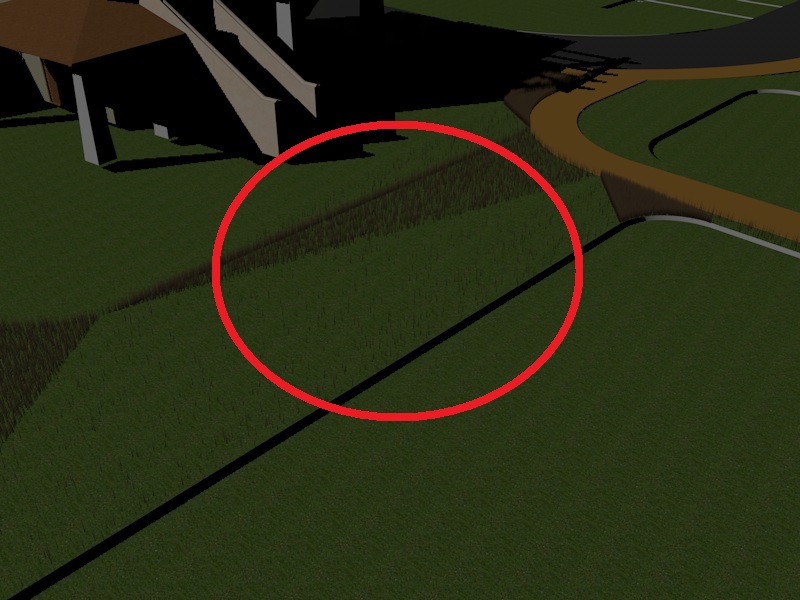

Grazie mille finalmente ho capito ... per l'erba non esiste nulla??? io ho acquistato grasspainter è davvero spettacolare ma se devo fare grandi spazi verdi non riesco a reggere il peso... Invece provando con il mat hair (materiale capelli) e applicandolo su i poligoni importati da archicad non riesco a renderlo uniforme (allego prova). P.S. Invece inserendo i capelli riesco ma mi si blocca comunque perche sono spazi davvero grandi
Ti ringrazio anticipatamente...
Prova materiale capelli

Visto che la scena da quello che si puó vedere é una superfice piana molto grande hai provato a combinare il grass painter con il cloner / render instance?
Ti spiego meglio, fai un quadrato di erba con il grasspainter relativamente piccolo e poi lo cloni ovviamente su superfici piatte.
Dove ci sono i bordi e le curva li devi dipingere per forza ma se giá il riempimento é leggero forse dovresti riuscirci

Ottima IDEA ... spero di risolvere...
Per il momento inserisco tutte le piante e i muretti di recinzione cosi facendo nelle aeree nascoste non inserisco nulla... Appena finisco posto un immagine ... Grazie mille a tutti
