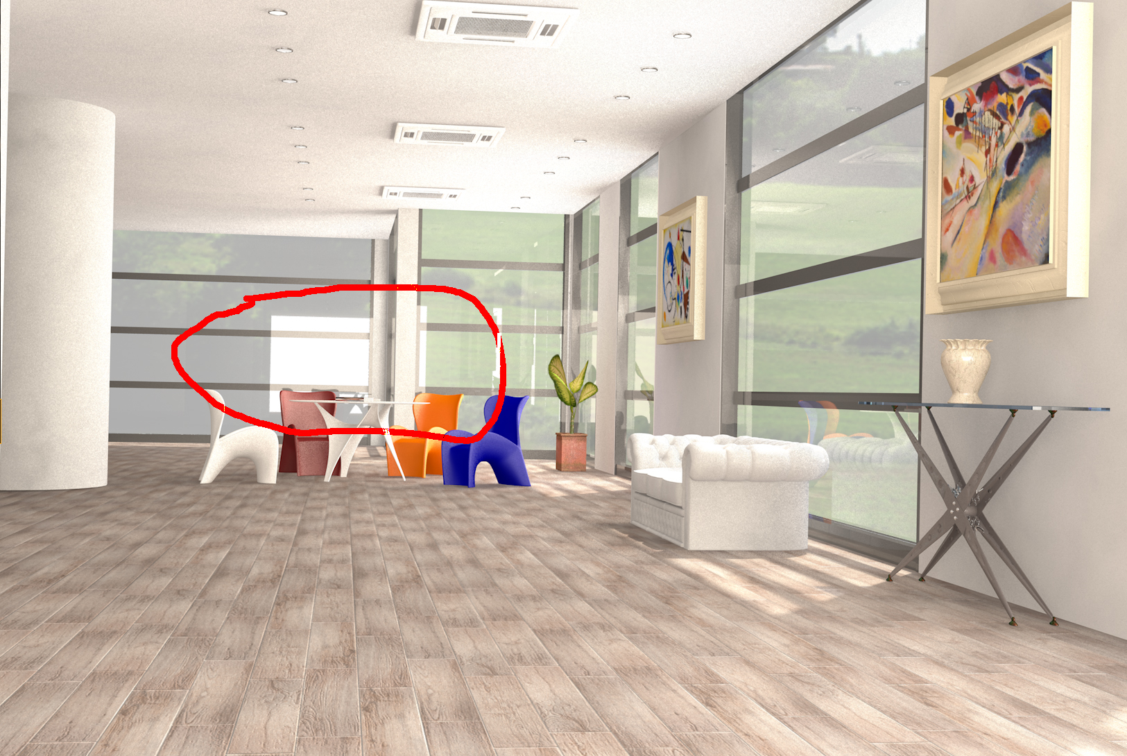

Ciao a tutti ho una luce area, gli ho attivato il flag "mostra nella riflessione", però voglio che rifletta in tutto l'ambiente tranne in un oggetto specifico.. (una vetrata), come faccio ad escluderlo????

...Se vuoi escludere la luce dalla vetrata, negli attributi della luce nella tab scena, trascini la vetrata da escludere.
Se vuoi escludere solo la riflessione della luce, mi sa che devi usare una copia della luce e applicarla solo alla vetrata, impostata senza rifrazione...

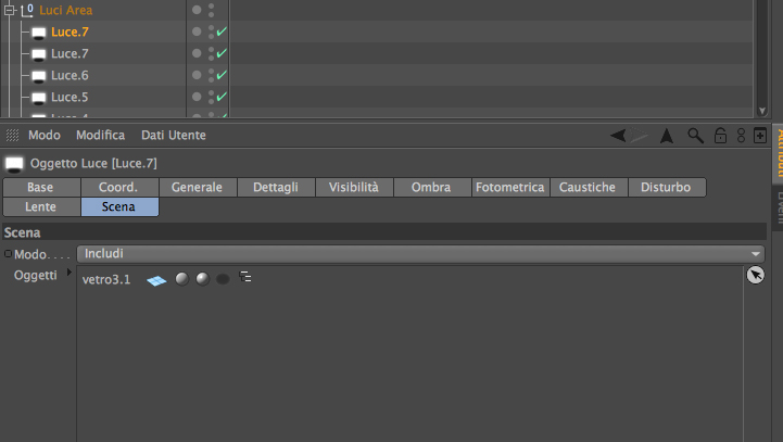

...allora, nella tab scena della luce incriminata, trascini la vetrata che vuoi escludere, questo farà in modo che la vetrata non venga illuminata da quella fonte.
a questo punto, crei una copia della stessa luce, deselezioni il mostra nella rifrazione ed eventualmente anche mostra nel rendering ( se lo avevi attivato ), passi al tab scena e cambi il metodo da escludi ad includi, questo includerà la vetrata nell'illuminazione come se fosse illuminata dalla prima luce, ma senza rifrazione....

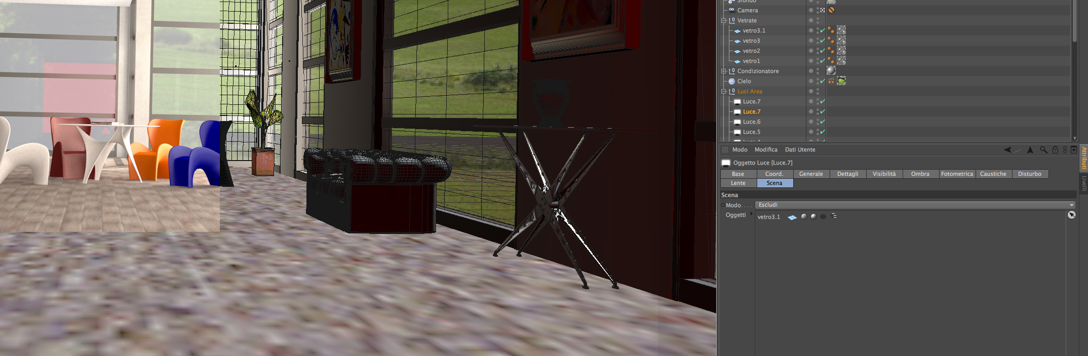

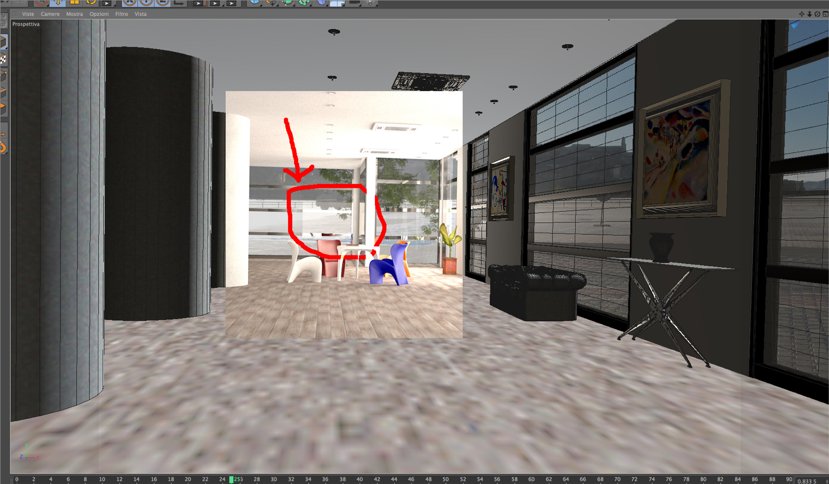

ho provato, però avendo 2 luci uguali, la vetrata comunque mi riflette 1 delle 2 luci... forse ho sbagliato qualche passaggio.. ma se le 2 luci sono nella stessa posizione, la vetrata riflette quella con la riflessione attivata...sicuramente sbaglio qualcosa..

Ciao e buongiorno, hai tolto la spunta a "mostra nella rifrazione" alla seconda luce??
prova a dare un colore diverso alle due luci, per vedere quale delle due si vede nella vetrata e posta il risultato...

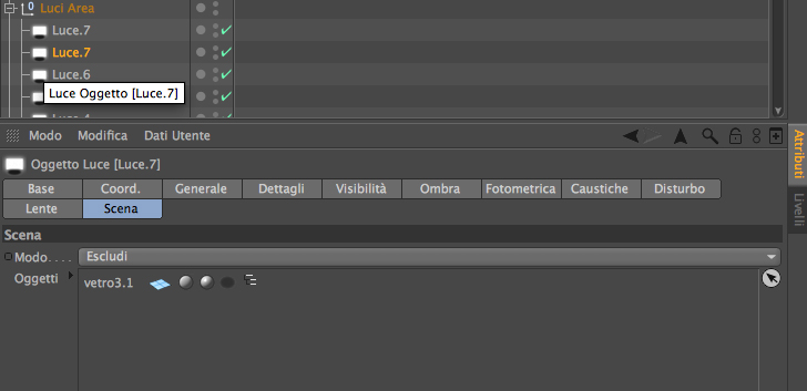

la luce che viene riflessa è quella con spuntato "mostra nella riflessione" con "escludi" la vetrata dalla scena.

...OPS... :roll: Quindi non illumina la vetrata, ma comunque ne specchia la rifrazione!?
questo è un bel problema, al momento non ho cinema sotto mano, appena torno faccio qualche prova e ti faccio sapere, nel mentre, attendiamo qualcuno che ti possa aiutare...

Ciao... ho fatto alcune prove (veloci a dir la verità), la cosa mi ha incuriosito.
Effettivamente la riflessione della luce area su una parete con il canale riflessione attivato, rimane anche se si esclude la parete dall'illuminazione della fonte.
A mio avviso, ci sono tre soluzioni che puoi seguire ( ma spero che qualcuno mi smentisca), la prima, usi il sistema che ti ho indicato precedentemente delle due fonti luminose, ma invece di una luce area, utilizzi un piano illuminato ( materiale con canale luminanza). La seconda, utilizzi un materiale per quella finestra, senza riflessione attivato ( ma questo comporta che nessun oggetto verrà riflesso dal vetro) . La terza, usi il multi-pass per la riflessione e cancelli a mano il riflesso della luce.
Per il momento non ti so indicare una soluzione diretta al problema, ci penserò su...
