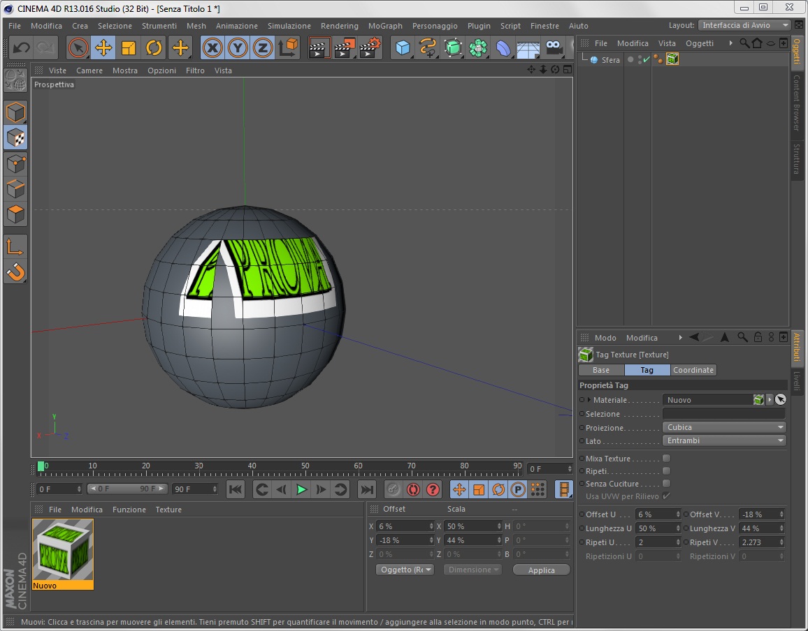

Ciao a tutti ragazzi, sono anni che utilizzo cinema, ma non ho mai capito come posizionare correttamente un materiale con texture.. Perchè applicando un materiale ad un poligono succede questo? (vedi figura)
In questo esempio vorrei semplicemente posizionare un'immagine a determinate coordinate, ma oltre a ripetermi l'immagine (nonostante sia deselezionato "ripeti"), l'immagine viene in parte nascosta..

L'immagine non è ripetuta (non è selezionato Ripeti). Quella interruzione è dovuta probabilmente al tipo di proiezione della texture.
Prova a cambiare la proiezione da cubica in sferica, o cilindrica, o Mappatura UVW, e vedi cosa succede (se è di tuo gradimento). :)

Grazie per la risposta rogerio3d , ma ho provato tutte le proiezioni disponibili ma cambia solo la deformazione dell'immagine.. comunque l'immagine non voglio sia ripetuta dato che voglio proiettare solo un'immagine sul poligono :?

Secondo me dovresti inserire un materiale con attivato il canale colore con la texture dell'immagine e il canale alpha dove inserisci la texture desaturata (b/n). Poi dai proiezione cubica e giochi con la % sia della risoluzione che degli spostamenti, disattiva ripeti.

Non cambia proprio niente.. ma quel che è strano è che disattivo "ripeti" e l'immagine la ripete pfiu

Ma lanci il render? Xkè sull'editor risulta cosi ma nel render non si vedrà il bianco della texture.

è così anche col render.. solo a me succede? con voi no?

È strano. Prova su un cubo o un altro oggetto. Crea un ulteriore materiale.
Questo è la medesima cosa di quando uno vuole inserire un''etichetta su una bottiglia. Devi posizionarlo e ridurre fin quando non
Trovi la giusta posizione. Se puoi postare la scena.

..ma perché se hai un oggetto sferico metti la proiezione cubica? :o
Prova a metterla sferica e come diceva robgeo giochi con l'offset (che te la sposta sulla superficie in orizzontale o in verticale) o con la lunghezza X e Y (che esprime la grandezza della texture in rapporto all'oggetto: es. 50% occupa solo la metà della superficie).
Comunque non è necessario il canale alfa. Basta caricare i mat sovrapposti con l'accortezza di mettere l' "etichetta" (senza il ripeti) per ultima! :)

Forse il problema sta nel canale alpha. Io ho fatto delle prove sia su sfere, sia piano e cubo.
Nel canale alpha devi selezionare il flag di inverti, se non è già attivo.
