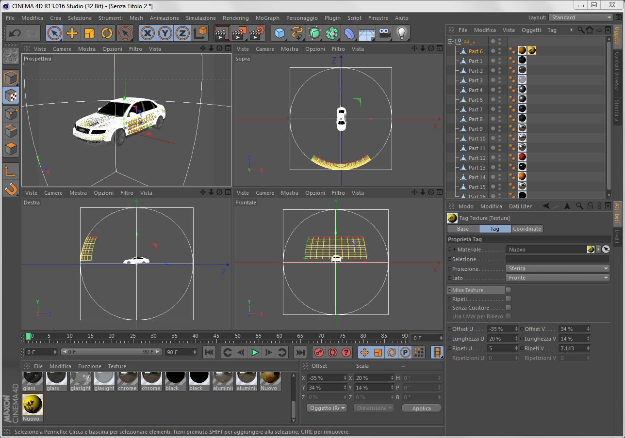

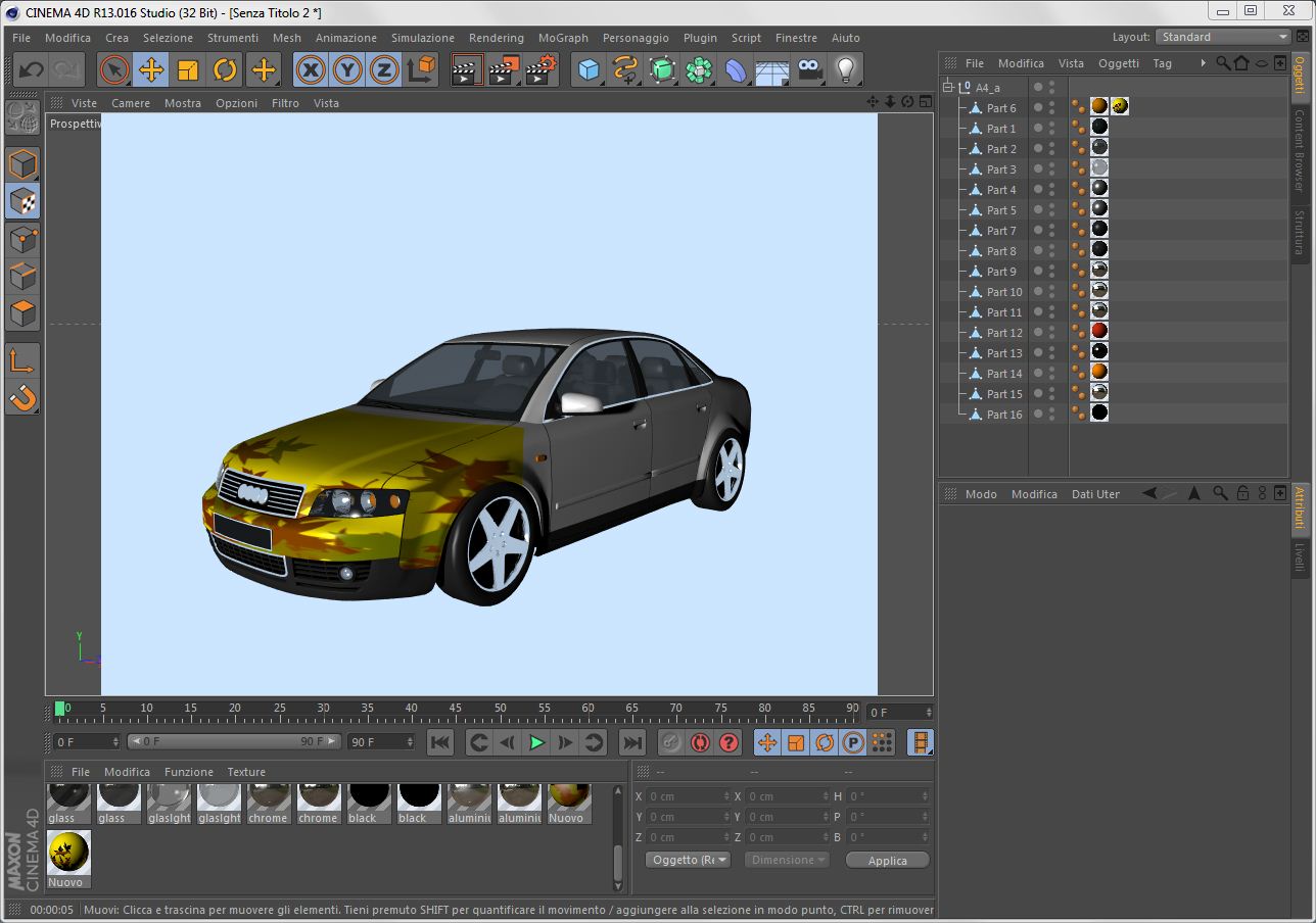

In realtà la mia difficoltà era riferita ad una texture per un modello di automobile che, per farla breve, mi serve da allenamento per capire come posizionare le texture stesse..
Un esempio più concreto è rivestire solo la parte frontale di un auto come in figura:
E per arrivarci ho impostato e posizionato il tutto così:
Messaggi: 3978
Località: Torino
Re: posizionare un materiale con texture su poligono
Messaggio da Arkimed »
Ciao Magic Key,
per far questo devi semplicemente mappare il tuo oggetto in modalità Flat (Piatta), togliere la spunta all'opzione Ripeti e orientare la texture perpendicolarmente alla superficie da mappare.
