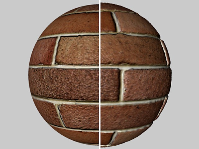

tato2081
Messaggi: 116
Iscritto il: ven mar 18, 2005 12:30 pm
Località: Latina
Re: Giardino
Messaggio da tato2081 »
displacement : preso dalla guida di cinema...
Il Displacement è simile al Rilievo, con la differenza che l’oggetto viene veramente deformato (non solo apparentemente). Questa differenza si nota maggiormente nei bordi degli oggetti. Nell’esempio della sfera sotto, la metà sinistra della sfera usa la mappatura rilievo, mentre la metà destra usa la mappatura displacement.
