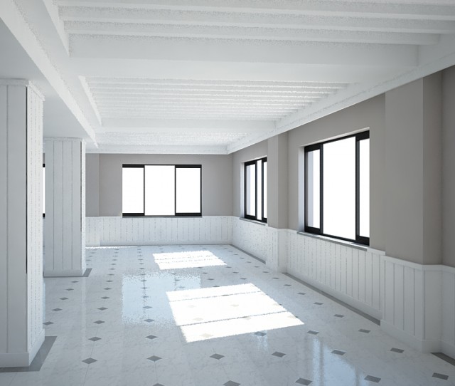

Ho provato con i settaggi dmc, ma purtroppo non se ne va neanche così...non so veramente da cosa può dipendere a questo punto...

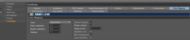

se non è attivo, attiva il Subpixel Mapping nel color mapping. Se la versione che usi è la 1.2 (e non l'ultima, 1.2.6) sempre nel color mapping potresti dover aumentare il Clamp Level a 2 (o disabilitare il Clamp Output)

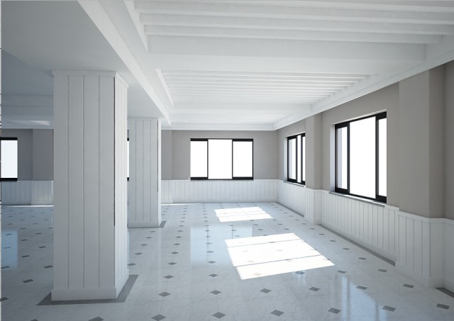

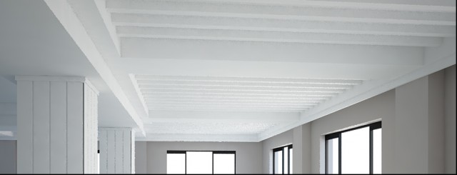

secondo me, se provi a mettere un materiale grigio alla colonna di sinistra non ti fa più quel rimbalzo di luce sul soffitto (parlando del lato destro della colonna), nel senso che lo fa comunque, ma essendo di un materiale scuro non lo vedi, perché ti ripeto: per me è assolutamente normale.
sul lato frontale della colonna, invece (per capirci quello che guardi di fronte), quelle piccole ombreggiature irregolari sono causate da una bassa definizione della IR. se provi con min -3 max 2 dovrebbero sparire.
oppure settando i rimbalzi primari su Brute Force.

Grazie a entrambi per i consigli, ma purtroppo non hanno portato miglioramento a questo strano effetto. Io resto convinto che sia qualcosa legato alle luci, ma non so più realmente dove mettere le mani :(

Guarda, dipende dalla versione di vray che stai usando, ti conviene aggiornare all'ultima (1.2.6.2d). La scena aperta e renderizzata è così :
La versione che stai usando mi pare avesse qualche problema con il Clamp Level come ti ho detto, quegli artefatti sui bordi degli oggetti sembrano appunto dovuti a quello. Hai provato a fare un render con il Clamp Output disattivato ? Oppure ad aumentare il Clamp level?
