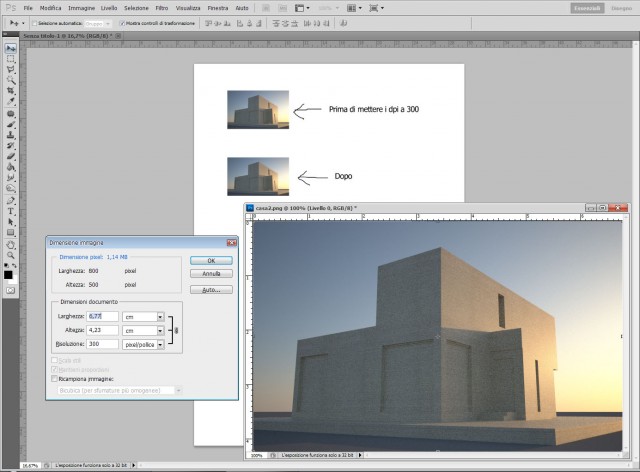

Ma questa operazione PS la fa in automatico nel momento in cui trascini una immagine nel documento già creato a 300 dpi. Infatti anche se tu ridimensioni l'immagine, aperta a parte, togliendo la spunta da Ricampiona immagine e poi la trascini nel nuovo documento ottieni la stessa dimensione che avevi anche senza assegnare 300 dpi come risoluzione!
Il problema è che l'immagine ha 800x500pixel che stampati a 300 dpi occupano 6,77x4,23 cm come si evince anche dalla schermata!
Ora se ti sta bene quella dimensione di stampa, allora è tutto ok e puoi pure stampare, e la stai stampando a 300dpi; ma se devi stamparla più grande, sempre a 300 dpi, non ti resta che aumentare i pixel.
Non hai scelta!
Se scegli di ridimensionarla con le maniglie significa che stai scendendo con i DPI, e quindi a quel punto non stamperai più a 300 dpi!
