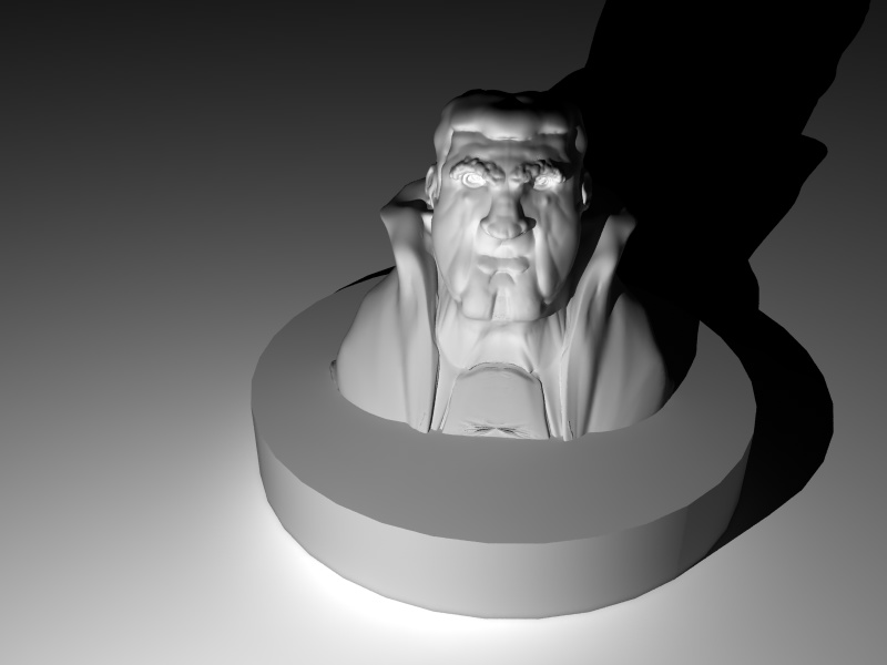

Salve a tutti sono tornato con una nuova "opera" pfiu ... (sono nuovo di Vray)
Ecco le impostazioni di Vray:
-Luce omni con intensità 0.9
-Illuminazione globale attivata con settaggi di default.
-Ao con settaggi di default.
Qualche consiglio su la luce e sul materiale?? Grazie in anticipo

Heize ha scritto:Luce omni con intensità 0.9
Errore, il 99% delle volte si usano luci area con ombra area, il restante 1% per simulare il sole (esterni, non è il tuo caso)
Heize ha scritto:Ao con settaggi di default
Errore, per adesso toglila, devi saperla usare.
Se ricordi l'altro post l' AO non l'ho proprio nominato.
Devi crearti un set fotografico formato da luci area (di solito tre, sx, dx e alta) che puntano sul tuo oggetto e mettere il tuo oggetto su un foglio curvato che ammorbidisce lo sfondo della tua vista.. per intenderci una L senza spigolo.
Per il resto la logica rimane la stessa:
Modellazione (sistemazione degli oggetti), poi la camera, poi le luci e alla fine i materiali
http://www.c4dzone.com/it/shop/illuminazione-13/
Set fotografico 06 e 07, il principio è quello descritto sopra, anche se non è vray

Ho seguito i tuoi consigli e ora credo proprio che vada meglio ^_^ grazie!

Luci area con ombre area

L'orizzonte, se così vogliamo chiamarlo, si nota eccessivamente. :shock:
Aumenta la curva della tua "L", e, come già ti è stato consigliato correggi i settaggi delle luci area. :)
