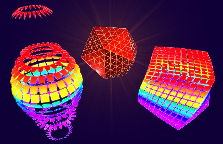

bardouk ha scritto:A miskyn...
1) cosa devo cercarmi dei deformatori e studiare per ottenere delle forme simili?
.. i deformatori più che studiarli li devi ..sperimentare! :idea:
Una volta che li metti sotto l'oggetto che vuoi deformare (anche parametrico e con adeguata suddivisione) e ,magari aggiungendone anche più di uno in gerarchia, si tratta di vedere l'effetto che fa! Le combinazioni sono infinite e gli effetti che vengono fuori molto diversi e carini. forse il più complesso è l'esplosione FX, che ha molti parametri. Ma azzerando la casualità, riesci ad avere una grande varietà di comportamenti.
In soldoni, per i deformatori c'è poca tecnica ma molta fantasia e sperimentazione! :P
allego un esempio.
Bye! ;)
