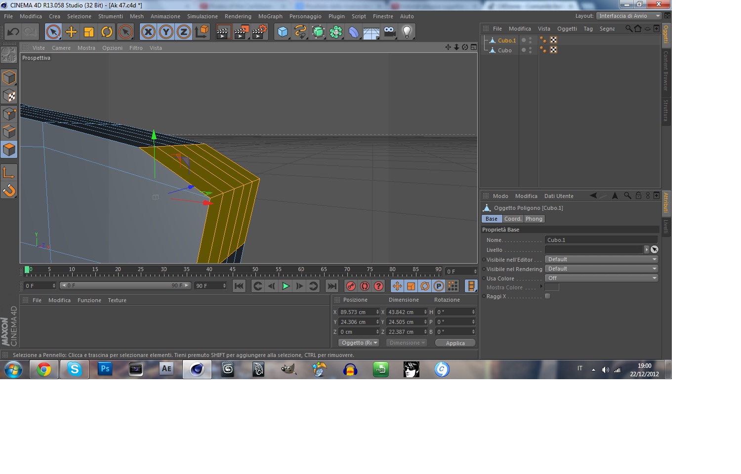

Salve volevo sapere se c'èra un modo di arrotondare un oggetto. Mi spiego meglio vedete questi lati (immagine) sono diciamo quadrati io voglio arrotondarli farli diventare rotondi. Una specie di HyperNURBS ma non su tutto l'ogetto solo sui lati selezionati

SkiilBrex ha scritto:Salve volevo sapere se c'èra un modo di arrotondare un oggetto. Mi spiego meglio vedete questi lati (immagine) sono diciamo quadrati io voglio arrotondarli farli diventare rotondi. Una specie di HyperNURBS ma non su tutto l'ogetto solo sui lati selezionati
Ciao le hypernurbs volendo hanno un tag a disposizione che ti permette di avere una pesatura per l'arrotondamento.
Peró se hai intenzione di esportare il modello e usarlo con altri software questa pesatura non viene esportata perché é una funzione particolare presente solo in cinema.
In ogni caso il modo migliore é usare l'hypernurbs in maniera classica e tramite lo strumento coltello in modalitá loop dare i tagli sui bordi per irrigidire la figura solo dove serve

si ma come applico l'hypernurbs su un lato selezionato..

Aspetto però aumentando i dettagli mi sta uscendo un pò rotonda la parte selezionata

ma un semplice smooth???

enzo_87 ha scritto:ma un semplice smooth???
beh effettivamente mi ero dimenticato che c'erano i deformatori , l'hypernurbs mi ha distratto :roll:

SkiilBrex ha scritto:..arrotondare un oggetto. ....questi lati (immagine) sono diciamo quadrati io voglio arrotondarli farli diventare rotondi.
..ma vorresti rendere quei poligoni rotondi o smussare i lati? :o
Per i lati, come dice enzo puoi usare l'apposito strumento e puoi controllare meglio la smussatura rispetto all'HN.
Comunque consiglio l'indispensabile plugin ChamferMaker che ti permette (tra le tante cose) di rendere reversibile la smussatura:
http://www.remotion4d.net/downloads_d2.php#
Se vuoi trasformare i poligoni quadrati in cerchio invece c'è uno script "Point to Circle".
Dipende da quello che intendevi! ;)

Per come l'ho interpretato io il problema, credo basti un semplice bevel delle linee che formano la parte da smussare
