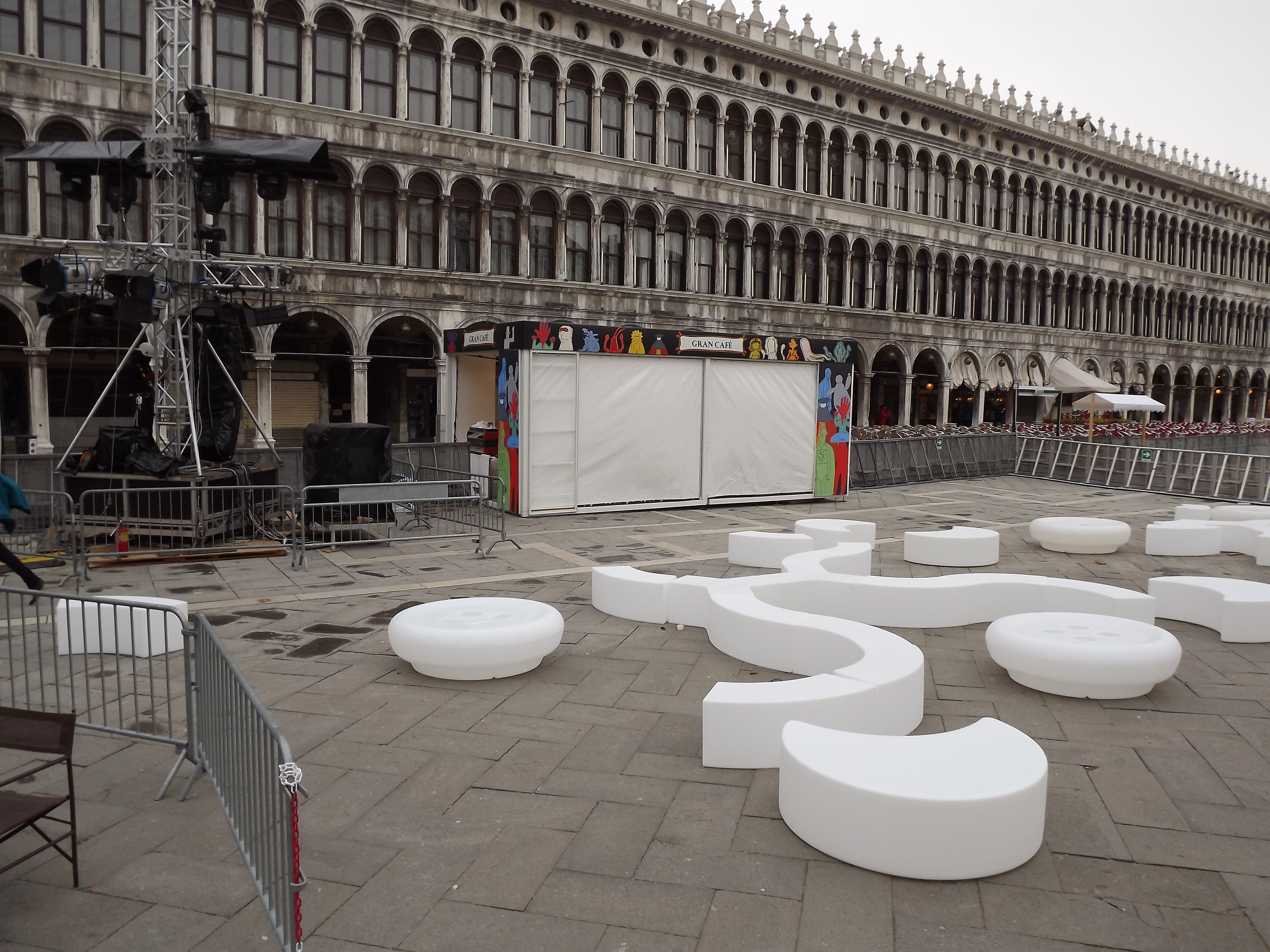

se vuoi stare di meno prova a creare un livello direttamente nel canale texture del materiale di cinema, oltre alla texture originale ci aggiungi sopra uno shader disturbo, o più d'uno fusi nel modo più appropriato, e fai un po' di prove.
può venire comunque bene, ma io lo farei direttamente in photoshop.
chiaramente poi ti crei anche mappe di bump o normal, reflection e specularity per dare realismo alla cosa.
una curiosità: ma non avevi considerato di fare un inserimento fotografico proprio come la foto che hai postato? invece di modellare l'intera piazza?

Si si avevo considerato il foto inserimento ma volevo far del buono.

galluppi ha scritto:io no capire cosa tu dici...
ok per stavolta passa..
per lo sporco dovresti provare col dirt però non chiedermi tanto perchè lo so "usare" pochissimo.
il dirt va molto bene. vedilo come un'occlusione ambientale ma in base a una mappa che gli imposti tu, che sia un disturbo, una texture o qualsiasi altra cosa.
poi se lo animi in un video vengono fuori cose spettacolari...
però rende di più se devi avidenziare lo sporco nelle parti occluse, o comunque un rumore di qualche tipo che si genera in prossimità di elementi geometrici.
per sporcare invece un facciata che può essere a tratti anche completamente piatta, come la facciata di un edificio vecchio, è più veloce fare una texture dedicata. e viene meglio.
e poi vedrai quante volte la riutilizzi in altri lavori!!
