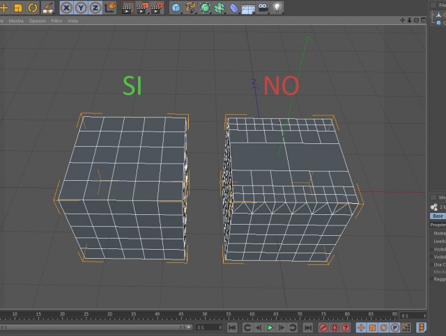

volevo chiedere qualche consiglio per la creazione di capelli realistici,visto che non sono molto esperto in questo settore.
il problema che ho è in sostanza il seguente; ho modellato il mio personaggio ed ora sono intento nel aggiungergli la dentatura,occhi e capelli solo che non riesco a rendere la superficie della testo con uno strato uniforme di capelli...come faccio? e come li pettino a mio piacimento?

non so come sia fatto il tuo modello, ma per uniforme si intende che tutti i poligoni della tua mesh abbiano il più possibile la stessa area. Se non sbaglio (vado quasi ad intuito, mi scuso se sono in errore) la densità dei capelli è la stessa per ogni poligono della tua mesh, perciò se la suddivisione non è uniforme rischi che in alcune zone ci siano meno capelli di altre...thetiaz93 ha scritto:ok,quindi in sostanza dovrei suddividere le mesh più grandi per rendere il resto unuforme?
