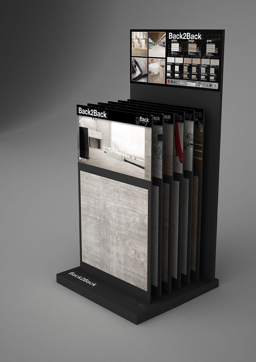

ok.. cercherò di essere più chiaro, ho installato da poco vray, farò un corso, ma nel frattempo ho cominciato a lavorarci, ho lavorato un espositore, preparato materiali e impostato luci in modo abbastanza corretto, ora devo renderizzare ed esportare l'immagine da inserire in un catalogo, non so quali parametri devo modificare per creare un immagine realistica e allo stesso tempo non avere tempi di rendering assurdi.
grazie e scusate la mia poca precisione.

il tuo lavoro non è niente male.
solo mi sembra leggermente scura la parte in ombra, ma dipende dal mio monitor e dai miei gusti.
ti posso consigliare, per ridurre i tempi di calcolo, di definire con precisione la risoluzione finale dell'immagine. ad esempio, se ti chiedono un 10x20cm a 500dpi, ti calcoli la risoluzione di conseguenza, in modo da non fare un render più grande del richiesto. addirittura se lo renderizzi a 400dpi e poi lo ingrandisci in PS, chi si accorge?
ti posso consigliare di calcolarti la mappa di IR (dando per scontato che usi IR+LC) alla metà della risoluzione finale, per risparmiare tempo. te la salvi in un file, dopodiché mandi il render finale partendo da questa mappa già precalcolata. non dovresti notare differenze sensibili rispetto a renderizzare la mappa della GI a risoluzione piena.
se usi BR+LC o BR+BR i settaggi diminuiscono e i tempi si allungano, ma hai una GI fisicamente perfetta, non approssimata come quella calcolata tramite IR.
ma a livello "generico" non esistono veri e propri settaggi che definiscano il "realismo". come ti ho accennato, è un insieme di molte cose tutte correlate, non si può migliorare semplicemente alzando i parametri di vray. ci sono i parametri dei materiali, molti dei quali solitamente per non conoscenza vengono trascurati, ci sono i parametri delle luci, c'è il metodo generale che usi per illuminare la scena (area light - soft panel - environment - dome light con mappa hdri) che già qui puoi discuterci per un mese, ecc...
non posso spiegarti vray in due minuti, anche perché non c'è un vero e proprio metodo per fare le cose.
vray è estremamente versatile.
