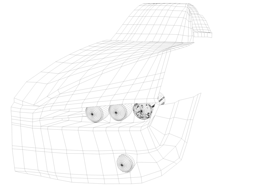

salve ragazzi è da tantissimo tempo che ci sbatto sopra ma non mi è mai venuto bene nessun lavoro...
questo è il lavoro più recente che ho fatto e che poi ho abbandonato per lo studio.
la tecnica è il p2p e ho visto un sacco di errori... questo comunque non l'avevo neanche finito quindi ci sono tante imperfezioni.
quello che volevo sapere io è se poi al lavoro dev'essere applicato l'hypernurbs oppure deve venire perfettamente liscio e le parti curve devono anche essere perfette?
poi un'altra cosa... per fare la parte posteriore io ho sempre fatto combaciare quasi i due blueprints avanti\retro ma trovavo difficoltà nel posizionare i punti perchè si vedevano anche tutti i punti di tutta la parte anteriore...
p.s. si tratta di una 159 8-)

il p2p è un ottimo modo per modellare auto ma anche se semplice nella sostanza, nel complesso c'è il bisogno di stare attento a tante cose...di per se credo che sia utile che comunque applichi un HNurbs e sistemi tutto con i tagli tramite il coltello...quello che posso consigliarti è di acquistare a pochi euro il video in pillola sullo shop del sito (http://www.c4dzone.com/it/shop/modellaz ... to-149.htm)....nonostante sia solo un cofano ti insegna molto sulle tecniche da usare per la modellazione p2p

Si devono seguire delle regole fondamentali.
1) mai triangolare
2) ogni componente della carrozzeria deve avere i tagli tutti paralleli e la mesh quanto piu' pulita possibile. Pochi tagli, ma efficaci.
3) Le Hn si devono usare. Dovresti creare una quantità infinita di punti e perdere la vista per ottenere una superficie smussa , senza Hn.

io mi ricordo che mettendo l'hn veniva una cosa troppo smussata... cioè mi trasforma quelle forme che devono essere squadrate in gusci d'uovo... comunque come è venuta quella parte?

Sembra che ci siano delle triangolazioni, come vedi la geometria non è pulita. Per capirlo meglio dovresti mostrarci un rendering con la Wire.

come l' esempio che ti ho postato. Cioè devi attivare nelle opzioni di rendering l' effetto cell-rendering e quindi attivi il ceck su "lati". LAnci il rendering e vedrai solo la geometria della macchina.

hm... appena apro c4d vedo se riesco a farlo e posto l'immagine...
ma questo a cosa serve, cioè come si fa a capire dove ci sono gli errori?

ci sono riuscito ecco qui il rendering
