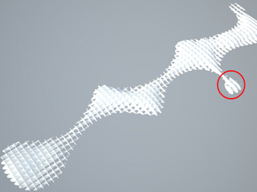

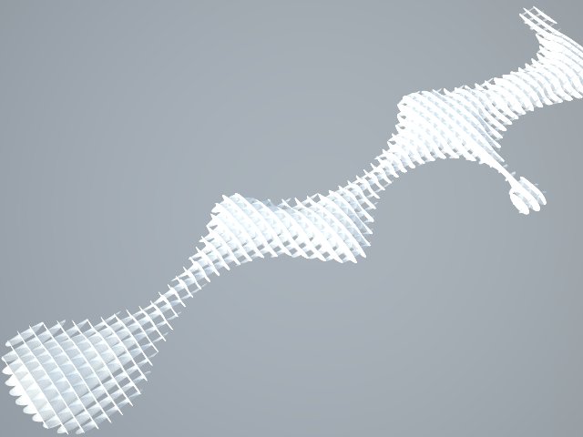

Ho un problema con la modellazione di una superficie... :(
ho disegnato le sezioni della superficie lungo i 3 assi x,y,z e ora devo chiudere la superficie, che comando posso usare?
per maggiore chiarezza allego un immagine...
ci sono le sezioni lungo le 3 direzioni.
Grazie a tutti!!!

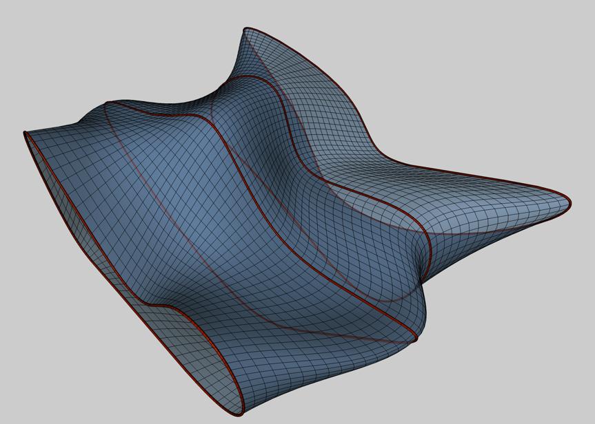

Ciao Marco..se ho capito bene vorresti fare una superficie che usi come scheletro la struttura che hai allegato..un po' come le ali degli aerei.. Giusto?
marco.bruschi ha scritto:..ho disegnato le sezioni della superficie lungo i 3 assi x,y,z ..
..che metodo hai usato? spline? In tal caso mettile in sequenza (lungo l'asse in cui ne hai di più) in una loftnurbs.

si ho usato delle spline e così avevo già provato, più o meno la superficie me la crea
ma mi chiedo se c'è un modo per utilizzare le spline di tutte e tre gli assi in modo da avere una superficie più precisa... :?

..la precisione delle loft nurbs dipendono dalle spline (anche la corrispondenza dei punti tra le varie curve) e dai parametri di suddivisione. Ti ho fatto un esempio per evidenziare l'adesione della loft alle spline-sezioni (in rosso); puoi notare la rispondenza.
Credo sia il metodo più adatto al tuo caso.. ;)
non credo ti convenga modellare i poligoni punto per punto... :o
altre idee non me ne vengono, per ora! :)
