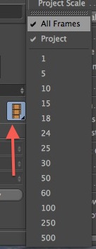

Per vedere l'animazione al tempo reale hai 2 opzioni
1) Render -> Make Preview e metti come preview mode SOFTWARE PREVIEW
2) Togli l'opzione all frame della timeline e cinema automaticamente salterà i frame se non riesce a calcolarli in tempo reale, considera che questo può dare seri problemi alle dinamiche e in ogni caso se l'animazione è molto pesante rischi di vederla strappata
quindi in ogni caso ti consiglio la soluzione 1
