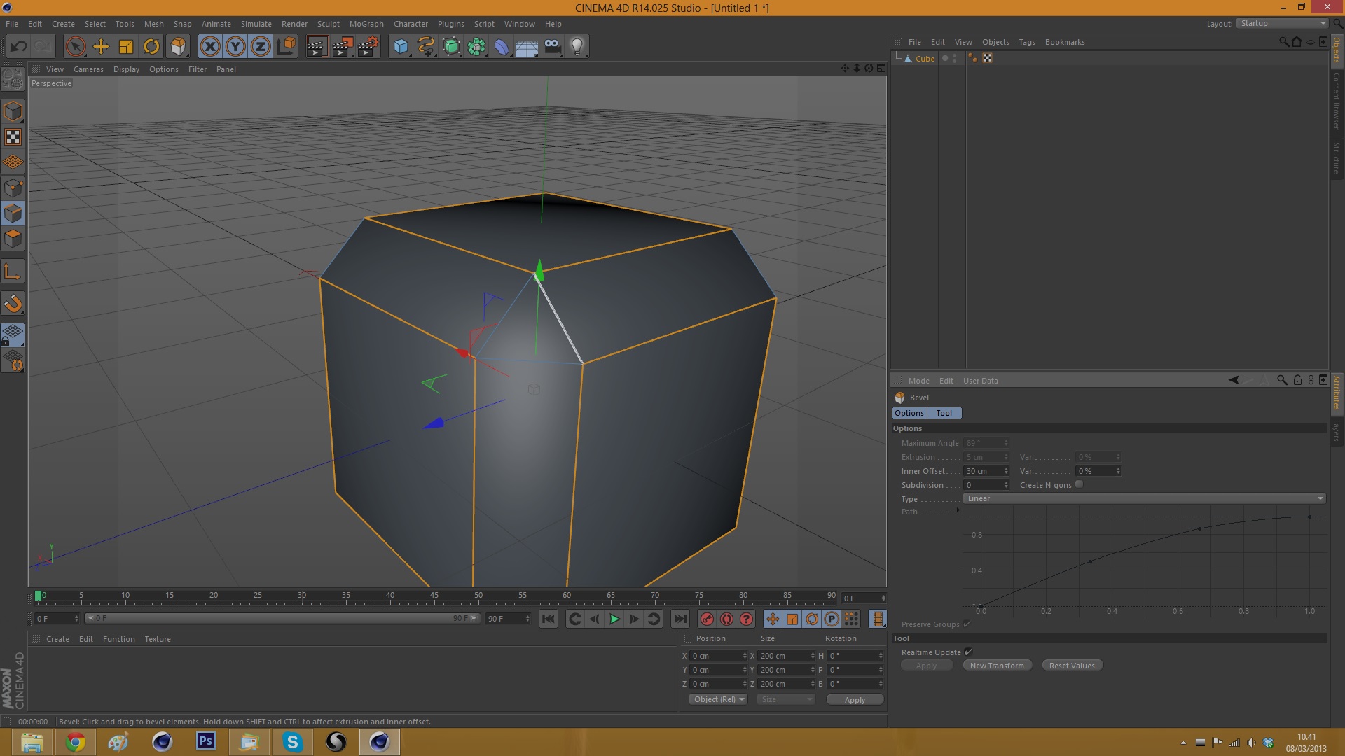

Buongiorno,
chiedo anticipatamente scusa per la domanda..forse davvero troppo banale.
Se volessi ottenere un cubo con gli spigoli smussati ma NON arrotondati, bensì tagliati di netto tipo con un angolo di 45°..
come posso fare?

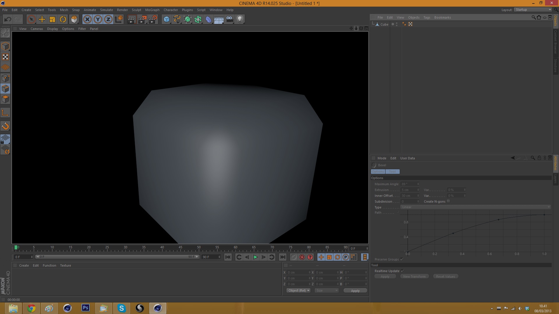

Se prendo il cubo, lo rendo modificabile..seleziono tutti gli spigoli e uso il comando smussa...con qualsiasi tipo di smussatura (lineare, convesso ecc), nella preview sembra smussarli nettamente..ma se renderizzo in realtà si vede che li arrotonda..
qualcuno può aiutarmi?
grazie mille

ciao...
come hai detto tu, comando bevel, metodo lineare.

togli dall'oggetto il tag phong o abbassalo

grazie mille, effettivamente riesco a ottenere quello che voglio solo abbassando il tag phong a valori tipo 30-35...
